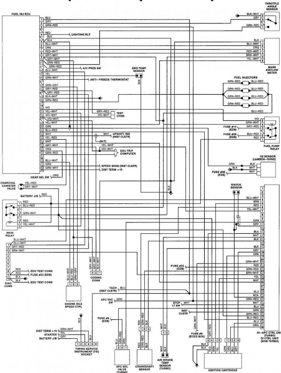

Всем привет. Буду писать здесь, начиная с самого начала, т.е с составления схемы подключения.
Что имеем: система управления LH Jetronic 2.4.2 , мёртвый штатный 6-ти пиновый нитиевый расходомер BOSCH 0 280 212 018, плёночный расходомеры для замены Bosch 0 280 217 504, конвертер Pilot.

Схема штатного подключения и распиновки

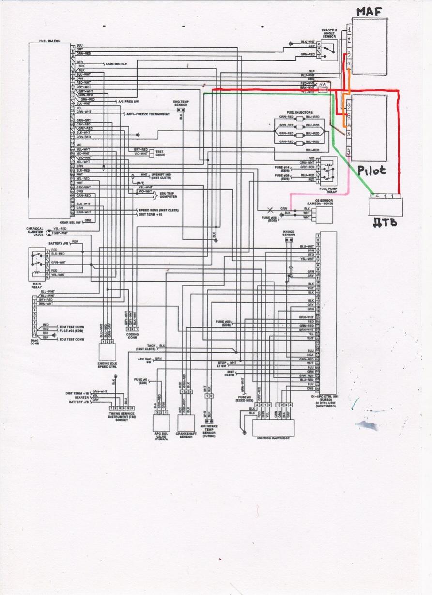

Новая схема подключения расходомера с конвертером

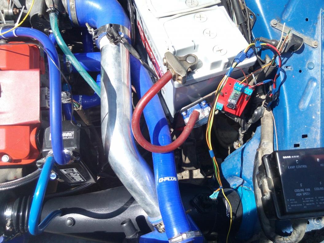

В железе это пока выглядит так.
На фото не подключен провод лямбда зонда, т.к планируется ЩДК, а пока стоит обычный. Ну и ДТВ ещё не подключен к ЭБУ.

Осталось сделать герметичную пластиковую коробочку для конвертера. Только я вот о чём подумал, будет ли из под капота блютус сигнал достаточной мощности, для соединения? И второе, что делать с этим сигналом после настройки? Его как то физически отключить возможно? Ну и так, чтоб потом снова подключить, при возникновении надобности.
Блютуз должен добивать. Если не будет - под капот кидается удлинитель USB с блютуз заглушкой.
Отключить его никак , кроме как отпаять одну из ног питания.
ШДК с контроллером брать необходимо , выход контроллера подключается вместо лямбды к конвертеру.
