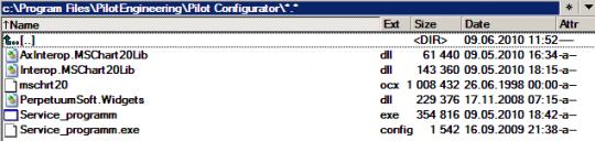

По возможности скиньте на почту скриншот или список файлов из папки,в которую установлена программа

скриншот прилепил
библиотеку зарегестрировал
после запуска программы из данной папки или ярлыка в меню пуск не происходит ничего.
нет ни ошибок, ни программы
фрэймворк 3.5 сп1

Так, винды пока не переставляйте - проблема не в винде Нашел машину , на которой вылазит точно такая же ошибка - сейчас колупаю
Старый 15.06.2010, 13:24   #17
Восклицание
Скопируйте из архива файлы в папку, где установлена программа -должно запуститься
У меня запустилось. Если у Вас тоже запустится, значит установщик дуркует, другой прикручу

с новыми файлами программа запустилась.
