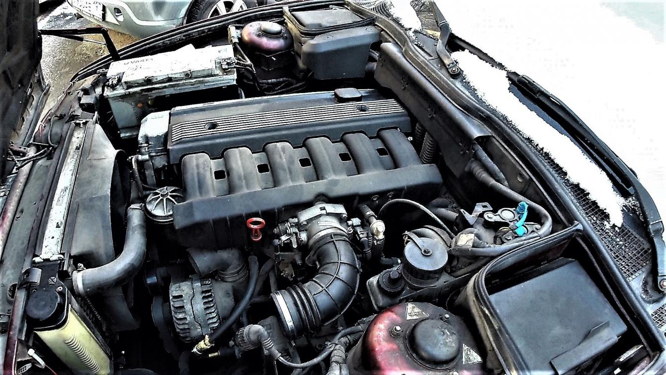

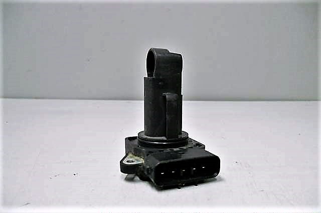

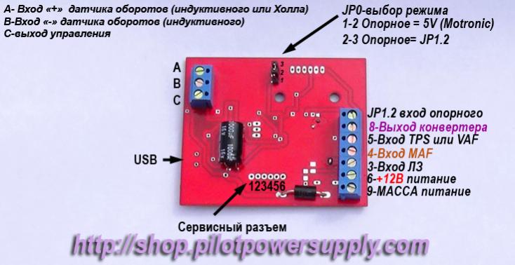

Всем привет ! нужна ваша помощь ! буду устанавливать пилот на М50 2.5 в дальнейшем на валах и дальше 3.0л ! Мозги мотроник 405 ! ДМРВ от мазды/тойоты/ягуар, оригинальный номер ДМРВ L3K9-13-215, нужна помощь в схеме подключения !

Необходимо для начала найти распиновку этого расходомера.
Варианты- либо скачать сервисмануал со схемами( обязательно наличие схемы впрыска) .
Либо на любой машине , на которой стоят такие датчики, произвести замеры тестером и определить распиновку самостоятельно.
Найдите ссылку на мануал со схемами , если не понятно будет на английском - я помогу разобраться.

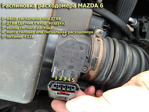

По схеме распиновка не понятна, за исключением провода питания.
Сегодня-завтра приедет мазда 6, постараюсь замерить напряжения , потом выложу распиновку.
Последний раз редактировалось Pin; 22.03.2017 в 14:34.
Старый 25.03.2017, 21:07   #10
Номер расходомера на MAZDA 6 другой, но внешне он очень похож на ваш
Распиновку выложил здесь
