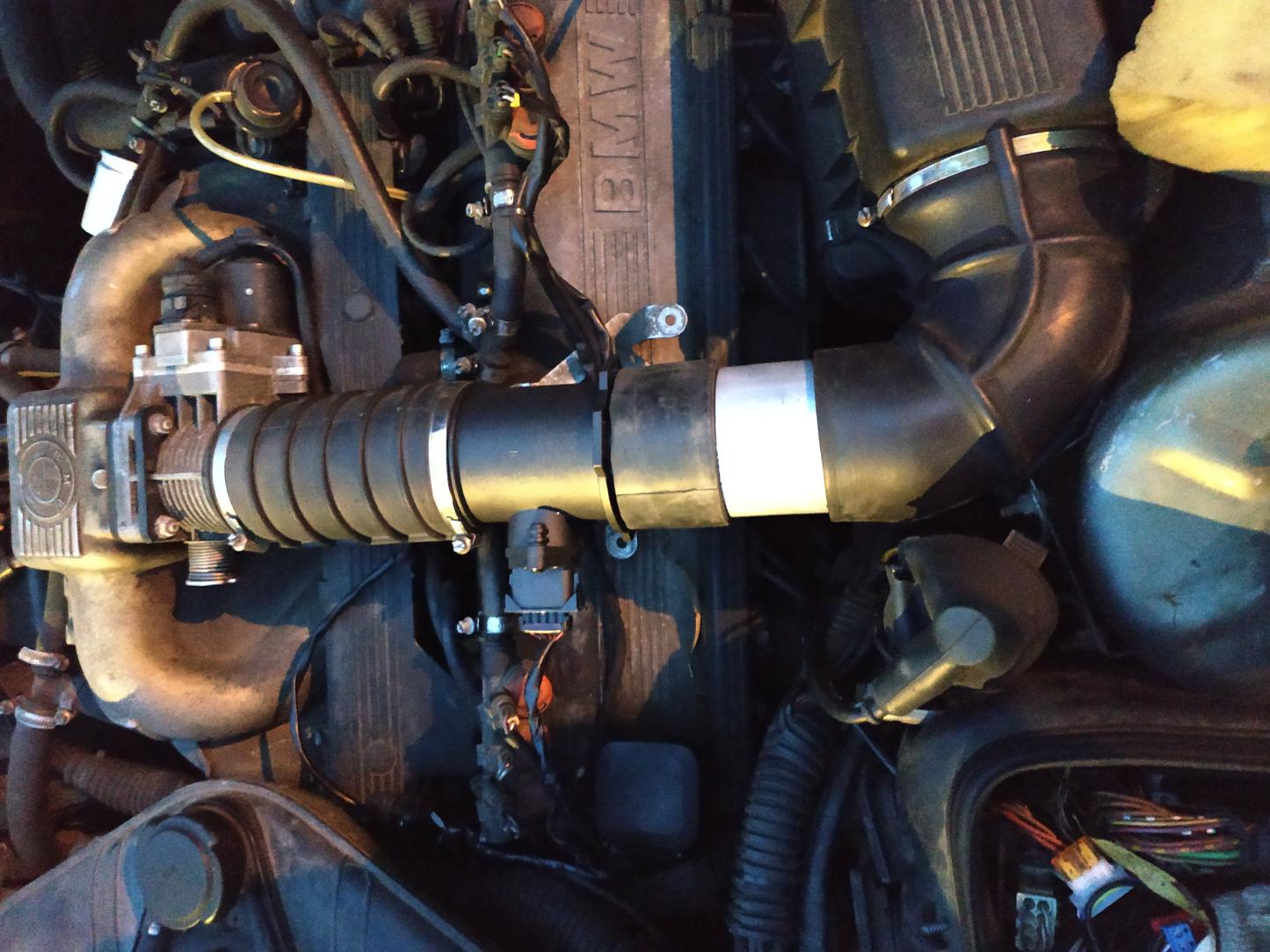

Старый 14.11.2018, 19:54   #23
Артемка
Регистрация: 26.04.2017
Сообщений: 40
Артемка на пути к лучшему
Артемка вне форума   Ответить с цитированием
Старый 15.11.2018, 22:53   #24
Итить-колотить! -это там электронный дроссель с электронной педалью газа стоит ?
И сигнальную массу как подключать? паралельно?...если ее нет.
Что за зонд поставили - номер в студию.
Массу цепляете прям параллельно сигнальной массе( обычно это серый провод зонда), рвать провод не нужно. Просто коротите дополнительным проводом на кузов или двигатель.
Еще хорошо бы подцепить параллельно проводам подогревателя какю-нибудь мелкую лампочку и убедиться , что ЭБУ не вырубает подогрев на лямбде.

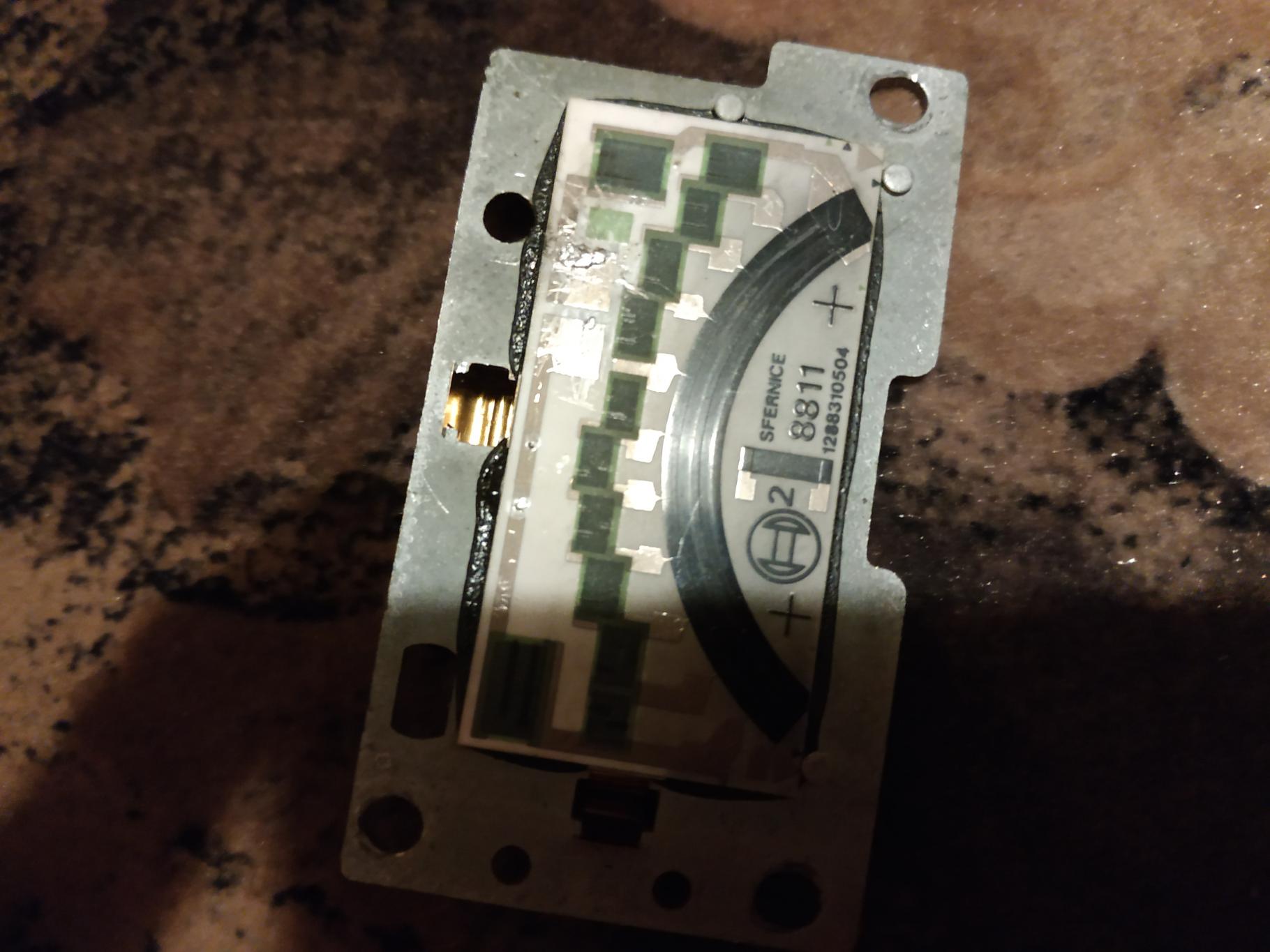

Родного расходомера совсем не осталось ? - если есть - сделайте фото потрохов-потертой дорожки.

могу попробывать расходомер собрать обратно, он в принцепе работал, но начитался тут и вытащил из него ДТВВ, ПРИДЕТСЯ ОБРАТНО КЛЕИТЬ....
