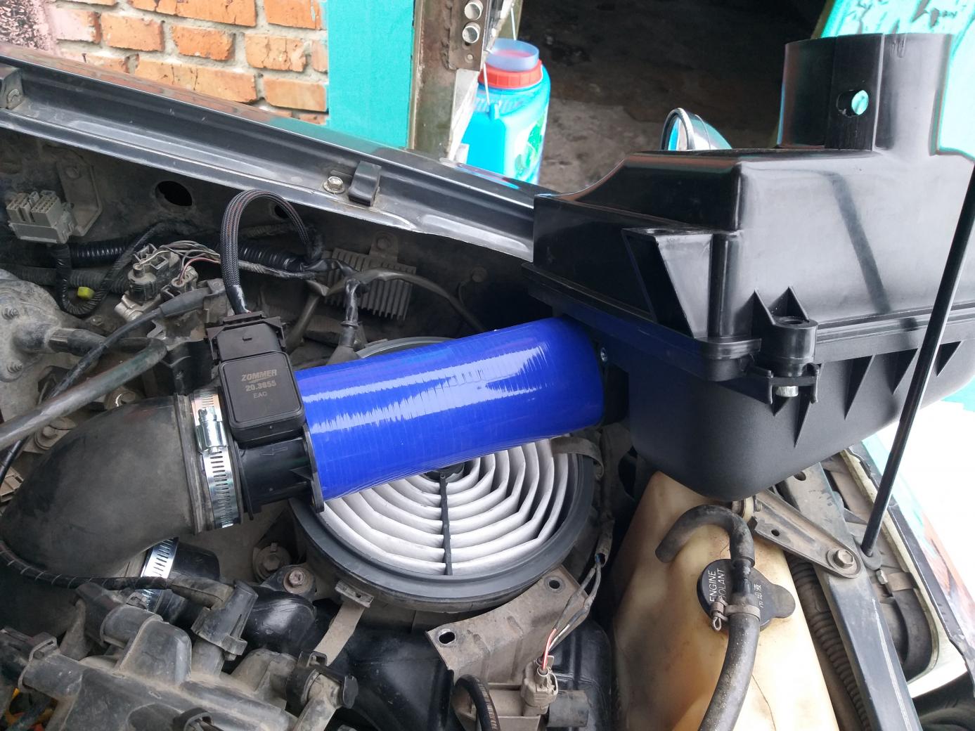

Какой привередливый этот сименс
Сименс как раз таки является самым беспроблемным расходомером
Именно поэтому его и рекомендуем ставить.
Если уж сименс видит пульсации - то все остальное вообще будет дико колбасить.
Разницы нет - поставите тойотовский или бош ...если в потоке воздуха есть завихрения и пульсации - абсолютно все расходомеры их увидят, какой-то больше, какой-то меньше. Расходомеру нужен не просто равномерный поток через все сечение , а просто равномерный поток без завихрений и пульсаций-это ключевой момент. И сименс точно также замеряет поток лишь в маленьком сечении трубы. И в этом плане пульсаций сименс наименее чувствительный, особенно к обратным пульсациям. Если вам пришлось ставить сглаживание маф =3 и при этом в логе остались дикие пульсации , то со всеми остальными расходомерами будет только хуже. Обычно тойотовский расходомер( тот что на вашем фото) ставится прям на трубке, которая совмещена с крышкой фильтра и трубка эта сделана по всем правилам - с раскрывом , без ступенек.
Трубы пластиковые канализационные есть 70 и 75мм.
Дудка делается самостоятельно. На ютюбе поищите видео по фразе "раскрыв трубы".
В качестве болванки можно использовать мелкие пиалки подходящего диаметра , или подобрать железную миску для домашних животных - ее можно просверлить и уже стягивать по всем правилам. В общем вариантов масса - посмотрите видео , думаю , придумаете что-нибудь.
Если уже совсем нет труб подходящего диаметра, то можно сделать переход на конус- это тоже будет работать. Делаете шаблон из картона, потом по нему режете трубу пластиковую с запасом, стягиваете стяжками и обматываете стеклотканью с эпоксидкой. Трубу либо можно впоследствии так и оставить внутри, либо по всем правилам обработать перед нанесением стеклоткани ( пленка, воск и т.п.) и затем после отвержения вынуть - получится у вас идеальный переходник. Можно даже соответствующие переходы под трубки навоять.
Соединение с расходомером - гладкими трубками ( не гофрами!), продаются они обычно во всяких магазинах с "пацанским тюнингом" и пользуются особой популярностью у всяких субаристов. Ну и в интернет магазинах - полно.

Загрузил вашу таблицу без УН, подсоединил вазовский воздушный фильтр через прямой патрубок, а ничего не изменилось. Так же рывками до 2х тысяч могу обороты поднять, и всё, выше никак. Теперь то что не так?

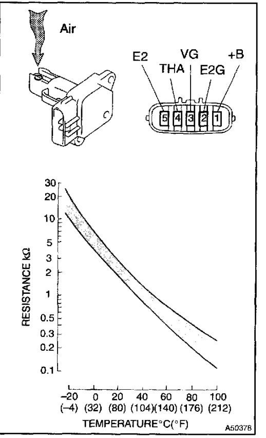

B+ питание 12В
E2G - Сигнальная земля
VG-сигнал
THA- ДТВВ
E2 - Обычная земля
При подвлючении я бы объединил e2g и e2

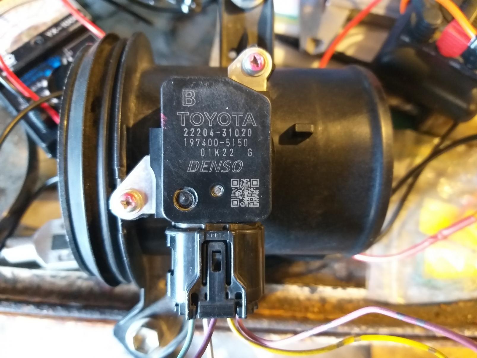

Купил дмрв Денсо от какой-то тойоты с корпусом без крышки фильтра, с распиновкой разобрался, вчера подключал, правда без фильтра. Работает абсолютно так же как сименс, на холостых ровно, а газануть не получается. И звук всасывания воздуха странный на ХХ, хлюпающий какой-то.
Артем вне форума   Ответить с цитированием

Вот такой
