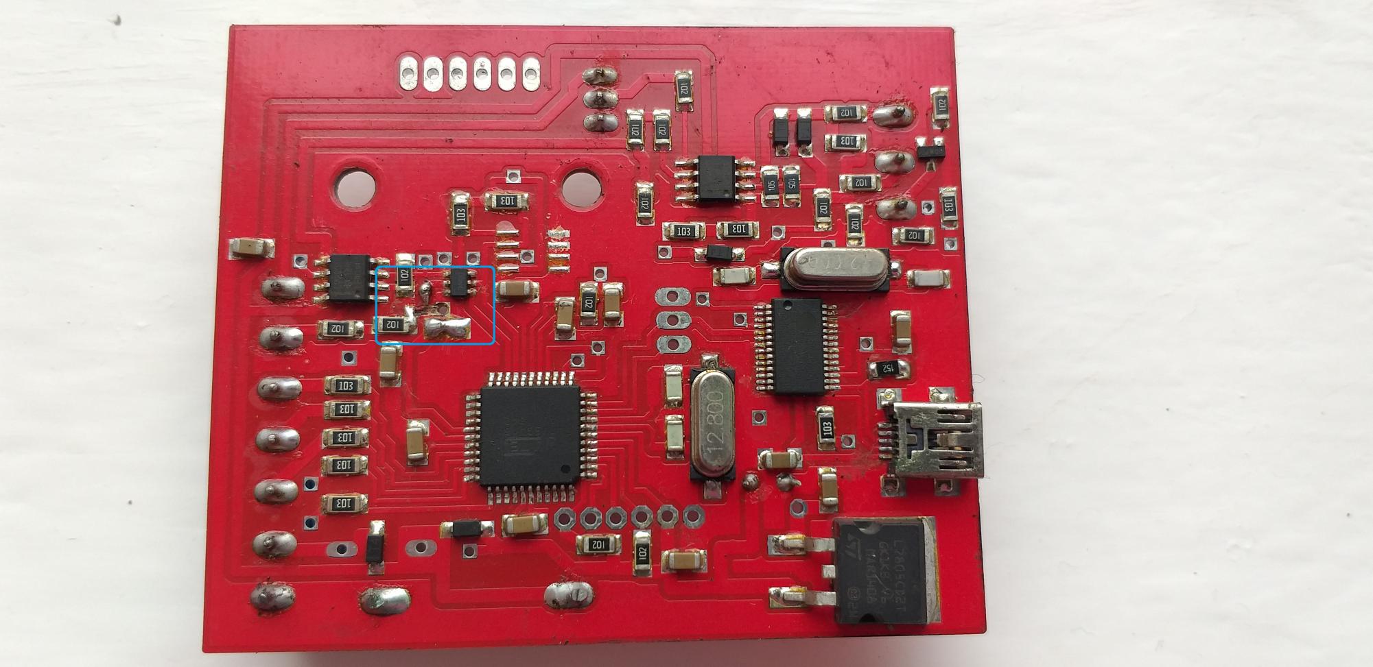

Pin!Подскажи: Диоды пришли,впаял,напряжения появились... А нетбук порт видет,а установить драйвер не может. Переустановка драйверов не помогло. Правда есть еще беда-от вибрации отпала емкость 1000Мкф 16в.Влияит это на связь с компом и можно показать её подключение и полярность со стороны монтажа? При отваливании вырвало переход и кусочек дорожки.. На фото хорошо видно. Мои действия?

вот тут беда..

вот тут беда..
Там нет беды - дорожка таким образом перерезана и перепаяна на всех платах USB

Это повышает оптимизм. Но,что еще проверить? Драйвер не хочет устанавливаться.
