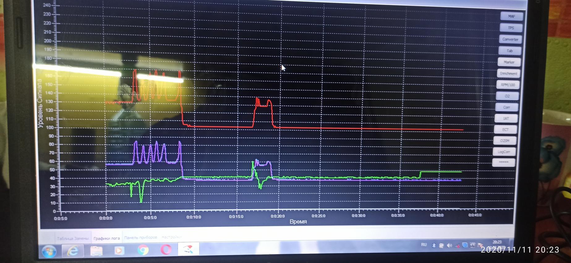

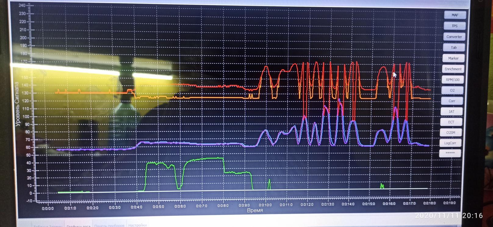

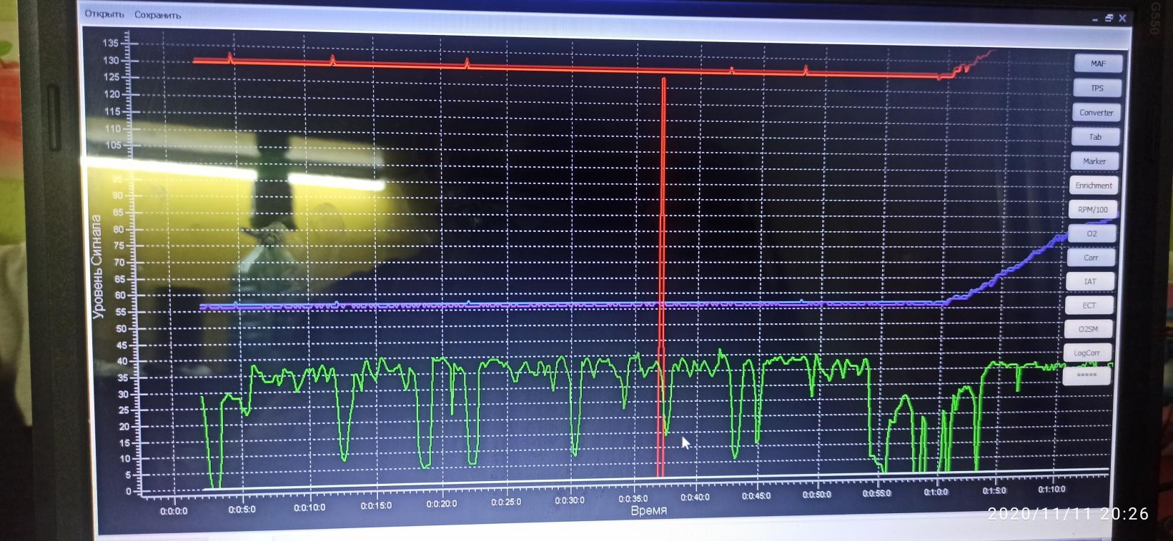

Всем привет помогите советом. сильно богатит, логи прилагаются...

вот логи

ЭБУ точно не в аварии ?
Если неверно настроено выходное значение при включенном зажигании и незаведенном двигателе , а также значение ХХ- ЭБУ валится в аварию и на изменение смеси в программе никак не реагирует.

Старый 19.11.2020, 20:42   #7
как определить что эбу в аварии ?
Нет реакции на изменение коррекции в программе , лямбда в красной зоне, заливает.
у меня при включеном зажигании 1.5в.
На родных расходомерах я таких значений не видел.
Поставьте родной расходомер измерьте напряжение и пересчитайте в отсчеты, либо скачайте таблицы с похожих конфигураций и посмотрите начало- сколько там отсчетов.
только смесь скачет четко не получается отстроить то 0.3в. то 0.7в
Значит ручками ловите переход из бедной в богатую и это считаете за оптимальную настройку.
Лямбда разумеется должна быть отключена от ЭБУ, адаптации перед настройкой сброшены, иначе ничего не настроите нормально.
