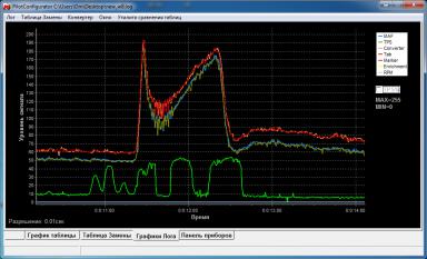

Sensei на пути к лучшему
На подправленной таблице еще хуже, может у меня там какие завихрения воздуха, резонансные колебания?

Кстати, а лямбда далеко от коллектора стоит? Может она тупо не нагревается достаточно?
Реально ад какой-то.

Лямбда на стандартном месте, должна прогреваться. Еще мозги я ей менял, на старых после сброса клеммы она минут 5 не держала холотые, потом все нормализовывалось. Сейчас на мозгах от 325, но думаю это не существенно, там же таблицы для всех моторов прошиты, насколько я помню. И на последней картинке лямбда к мозгам подключена.
Sensei вне форума   Ответить с цитированием
Старый 27.01.2014, 22:21   #137
Эммм, тогда наоборот пробуем обеднять.
