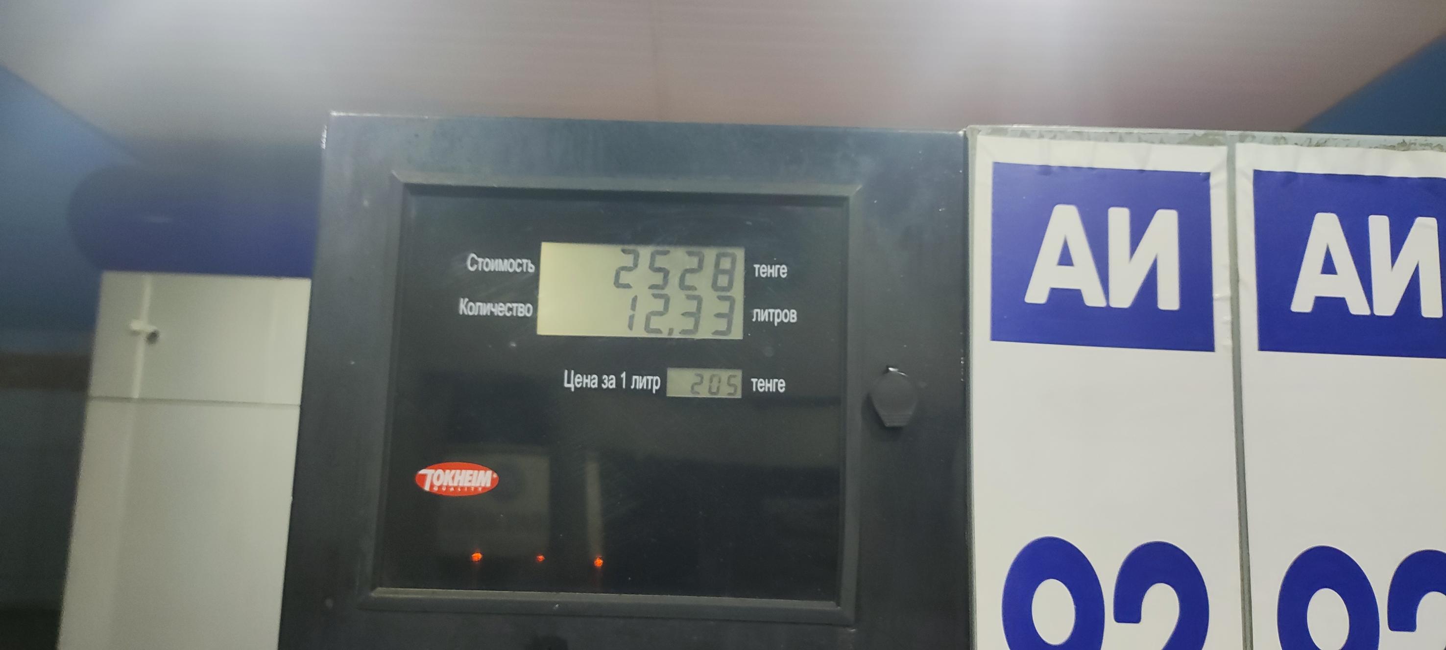

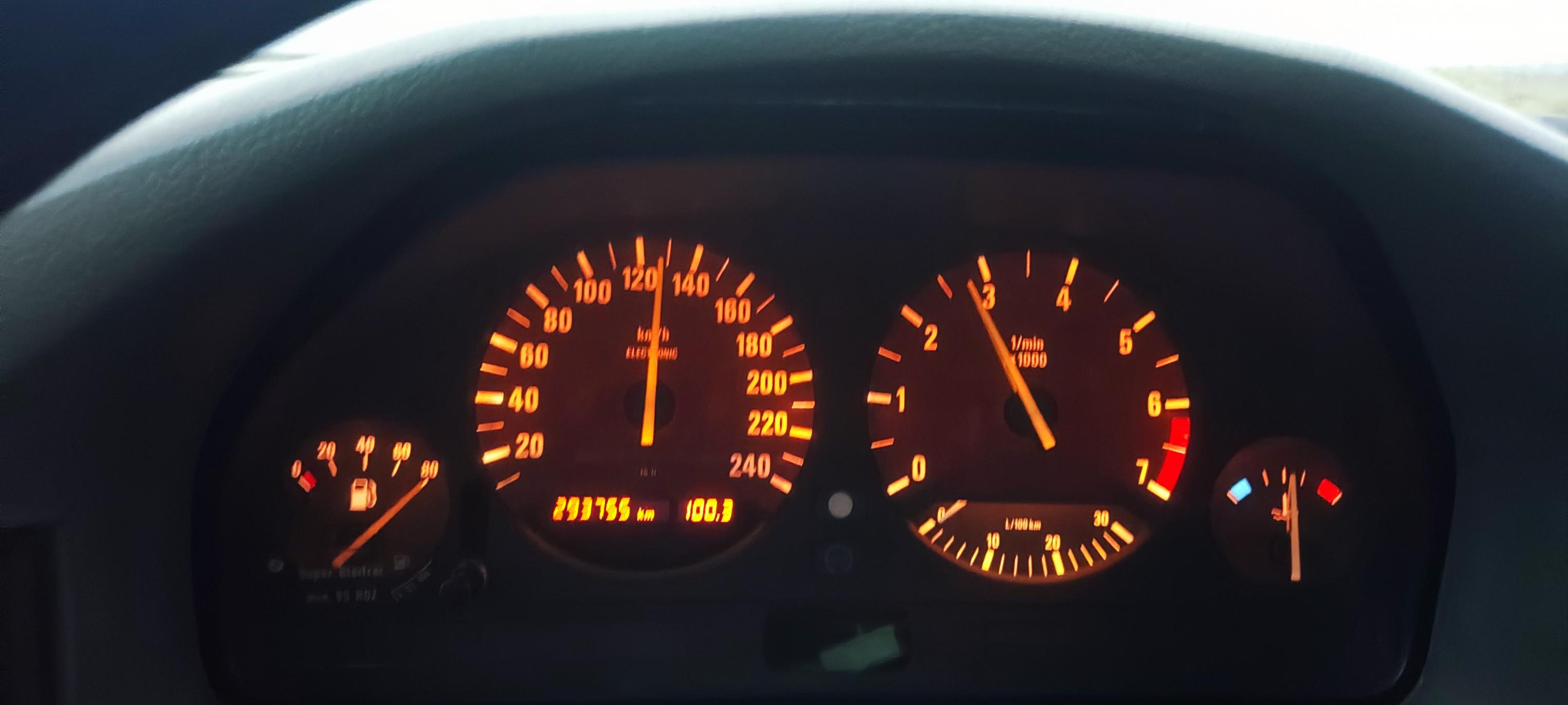

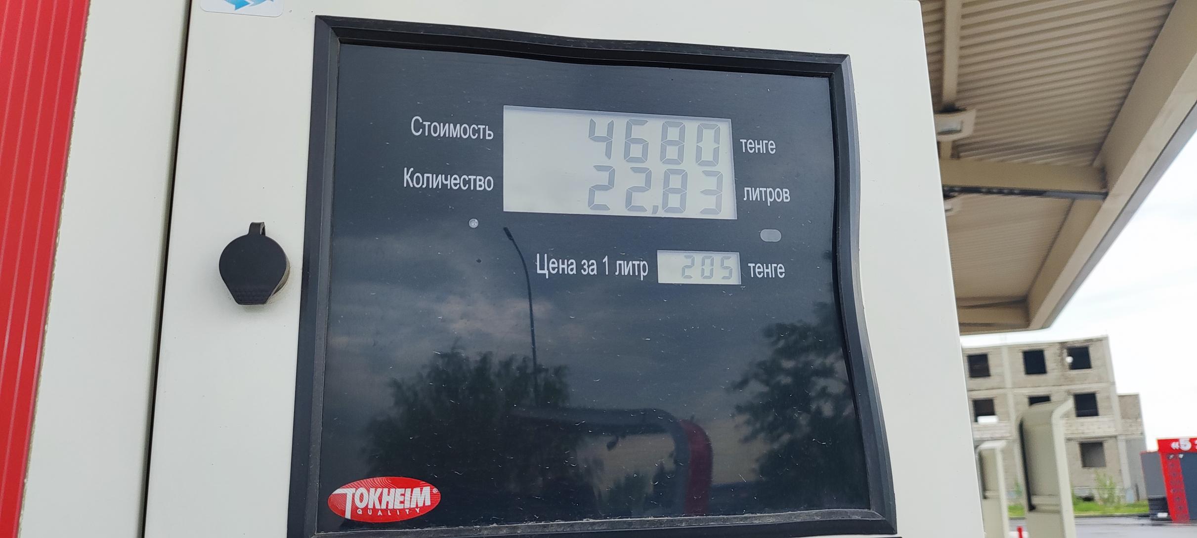

всем ку. немного фоток с поездки(чисто по трассе) после ремонта бублика.
Расход составил около 9,5 литров(хотя фактически где то 8,5-9). так как когда выезжал заправлял просто до отсечки пистолета, а когда заливал снова то по горловину залил.

А какой был по трассе ?
Старый 16.05.2024, 20:20   #189
купилBMW
Регистрация: 16.01.2018
Сообщений: 133
купилBMW на пути к лучшему
12 вроде было раньше.

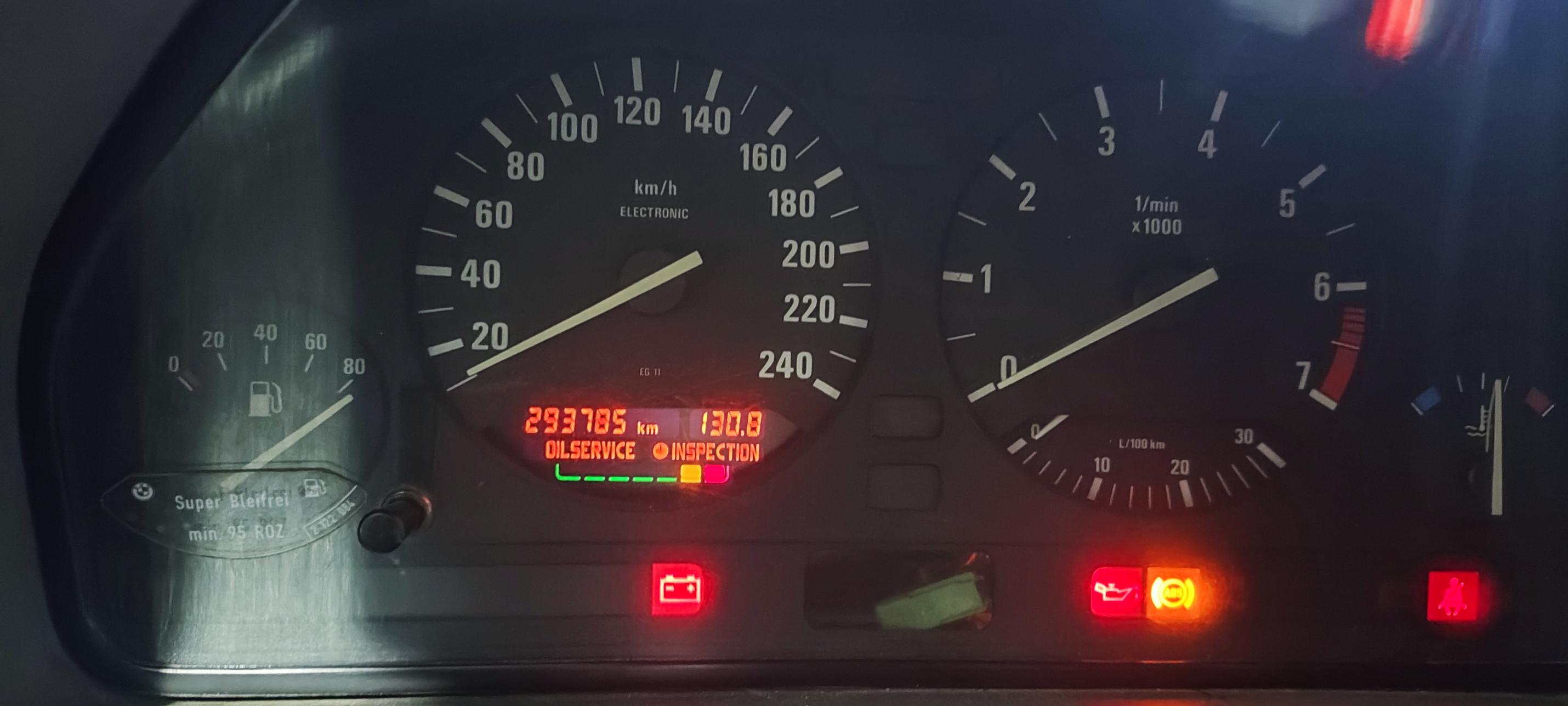

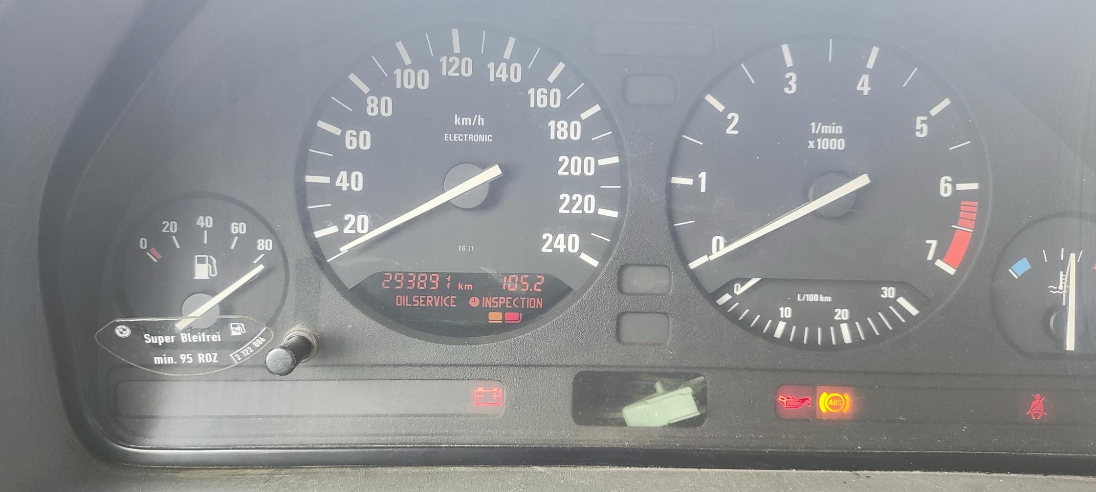

всем ку. в общем я прям не знаю, реально ли это чтобы по городу расход был почти в три раза больше чем по трассе. но что имеем, то имеем.
ps. заправлено до щелчка(предыдущий раз был по горлышко, так что еще литр смело прибавить можно)
идеи закончились...
