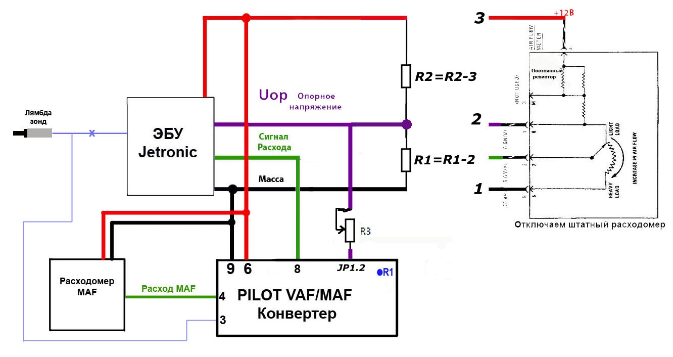

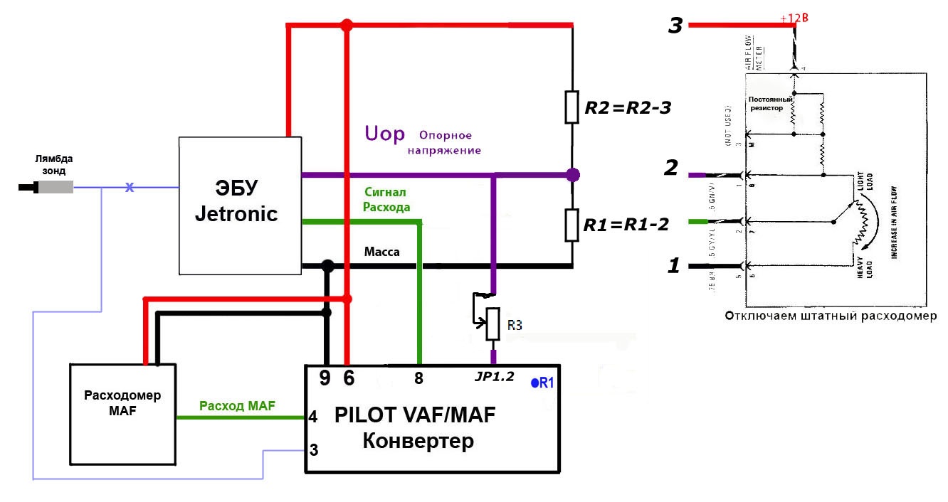

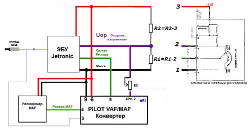

Здравствуйте PIN,
Есть мысль вставить в схему переменный резистор
R3=0-0.5кОм
Как вы думаете им можно будет опустить весь график?
Или можете подсказать как его опустить
При оборотах выше 3000 при нагрузке, педаль в пол, график упирается в потолок и пропадает тяга!!!!
BMW вне форума   Ответить с цитированием
Старый 18.06.2013, 14:28   #17
Не поможет вам резистор.
Зайдите еще раз в инструкцию - там схема обновилась для м10 .
Конвертер не должен быть запитан от фишки штатного расходомера !
Со связью - смените переходник usb-com. Без лога тыркаться бесполезно
