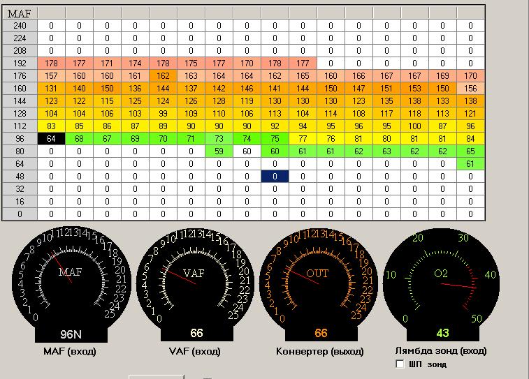

Щас в конвертере вот такая табличка.

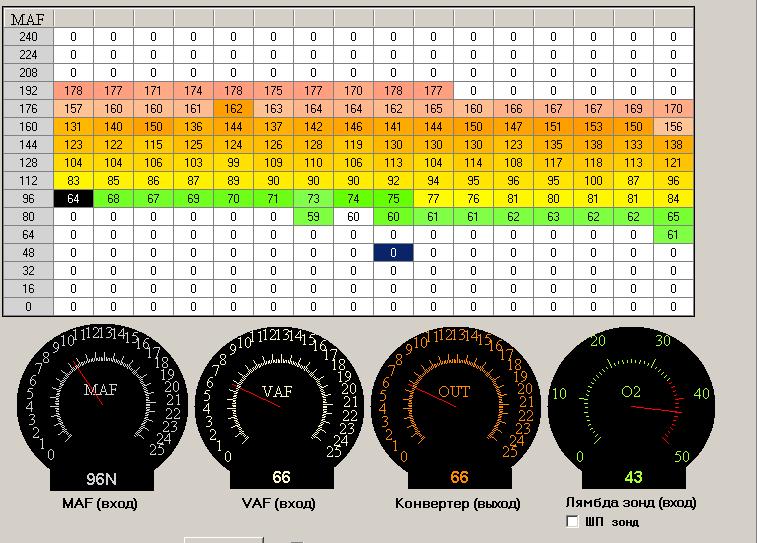

Итак..ещё небольшие эксперименты)
Это я попробовал занулить таблицу, завестись и посмотреть что мотор "надует"...
Честно говоря от 2.8 я ожидал другой картины. Хоть до отсечки ещё 1300оборотов (не хотелось мне так крутить двигатель без нагрузки) - заполнение какое-то совсем бедненькое по-моему.

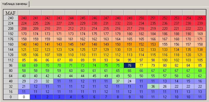

А вот такая таблица на данный момент в конвертере.
Холостой ход (~900-950об.) гуляет по таблице в районе 90-96 клеток... Ниже его чё-то не сбить, хотя в теории должно быть 800-850
В районе 2000об., газуя на месте, заметное подколбашивание

Кстати - Что значит "Tab OUT" в логе??
TAB_OUT - это теоретический выходной сигнал на основе заданной таблицы и показаний MAF из лога. Т.е. программа смотрит какой сигнал MAF , выбирает значение из таблицы и подкидывает на график выходное значение конвертера VAF - теперь сравните TAB_OUT с реальным VAF - вот вам и расколбас - табличку нужно править !
