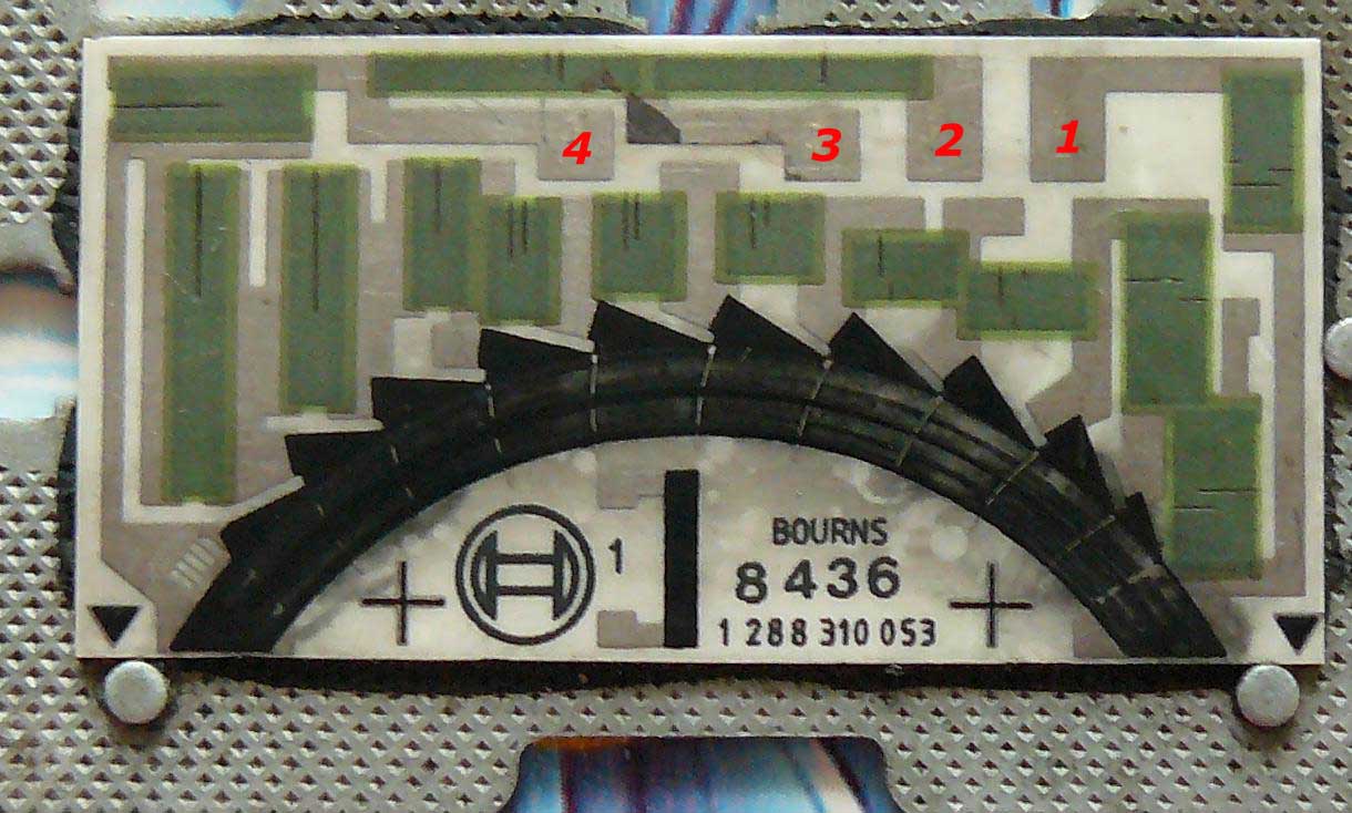

Переводим опорное на резистивный делитель . Иначе далеко не уедем .
См рисунок - ваша плата
1-масса
2- питание+12в
между 2-3 - датчик темппературы воздуха
4- выход опорного на ЭБУ
Верно(проверьте распиновку в реале) ?
1. Замеряем мультиметром сопротивление между 4 и 1 (На схеме ниже подбираем резистор R1 такого же номинала )
2. Подключаем штатный датчик температуры воздуха между 2 и 3 и при 20-25 градусах воздуха меряем сопротивление между 2 и 4
(На схеме ниже подбираем резистор R2 такого же номинала )
Соотвественно получите два сопротивления резистивного делителя.
Необходимо подобрать резисторы соответствующего номинала и собрать делитель .

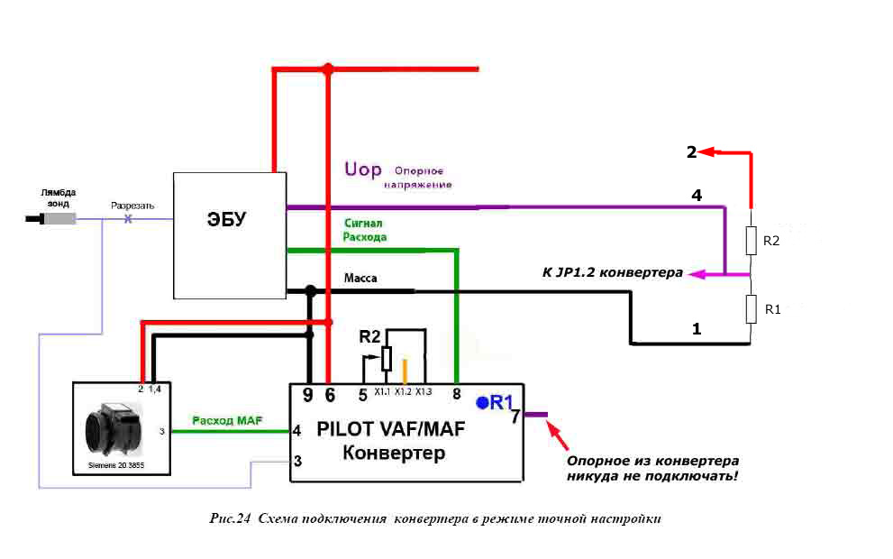

далее:
1.Сечас у вас опорное напряжение для ЭБУ Вырабатывается конвертером - это вывод №7. ВЫ ДОЛЖНЫ ОТКЛЮЧИТЬ ЕГО ОТ ЭБУ и заизолировать этот провод ! Опорное напряжение для ЭБУ далее будет браться с резистивного делителя.
2.Смотрим инструкцию страницу 4 рис1. Перемычку jp1 ( выбор 5 или 12в) полностью выпаиваем!!!
3. После того как выпаяли перемычку JP1, на средний контакт jp1 под номером 2 ( jp1.2) необходимо подать опорное напряжение с делителя и это же напряжение именно с делителя нужно подать в ЭБУ
см. рисунок.
Питание делителя необходимо взять с проводов идущих на штатный расходомер, рядом указаны номера контактов платы расходомера из рисунка выше , с которых необходимо взять питание для делителя.
Пробуете отстроить табличку и по идее должно поехать без провалов
В конце проверите чтобы резисторы делителя не сильно грелись , в принципе 0.25 втаных резисторов - за уши хватает .
Последний раз редактировалось Pin; 19.07.2011 в 16:28.

короче такое дело
Сделал резистивный делитель
но ! ставить его не стал а измерив напряжение которое он выдает сделал такое же на конвертере и вроде бы получилось его корректно настроить!
щас при тапке в пол мотор чуть призадумавшись начинает резво раскручиваться до отсечки.
Посмотрим какой будет расход .
