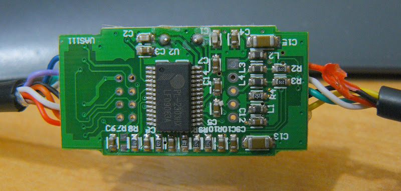

расколупал коробочку в юсб2ком кабеле:
каких 3 провода завести к конвертеру?
