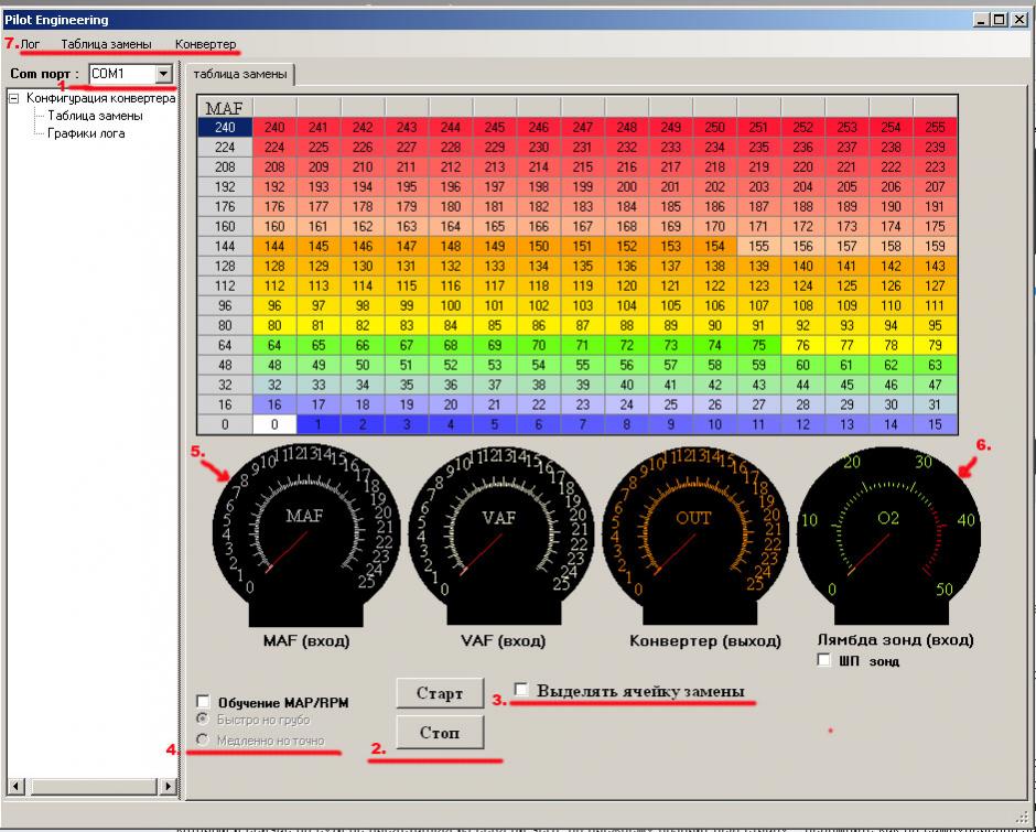

Выбираем вкладку "таблица замены" (при запуске программы таблица будет обнуленной)

Рис.1
1. Выбор порта
2. Кнопки запуска и остановки панели приборов. При работе панели приборов ведется лог, который можно посмотреть на соответствующей вкладке(только после остановки панели приборов).
3. При установке этой галочки и запущенной панели приборов , в таблице будет выделяться ячейка, значение которой контроллер будет подавать на выход.(При включении этой опции программа может тормозить)
4. Если установить эту галочку,то , при включенной панели приборов, будет происходить автоматическое заполнение таблицы замены на основе текущих показаний. Изменения происходят только в конфигураторе, в конвертере таблица не меняется !!! Вы должны самостоятельно записать обученную таблицу в конвертер используя меню "Конвертер->Записать таблицу конфигурации"
5. Кликнув по шкале любого из приборов, вы можете изменить величину отображения с отсчетов на вольты и обратно. (Для отсчетов масшатб 1:10)
6.При настройке расходомера,и отключенном от эбу лямбда зонде, сигнал зонда должен быть 0.7-0.8 в - т.е. в начале красной шкалы соответствующего прибора. При использовании широкополосного лямбда зонда, установите соответствующую галочку , при этом красная шкала исчезнет. В этом случае вы должны руководствоваться значениями инструкции прилагаемой к ШП лямбда зонду.
7. Панель меню программы
Вбор порта
В раскрывающемся списке 1 ( см. рис.) Выбираем порт к которому подключен конвертер. При этом произойдет считывание таблицы замены и конфигурации конвертера. Если конвертер подключен к другому порту или не запиатн, то Вы получите соответствующее сообщение об ошибке

Как читать таблицу замены
Тбалица замены читается слева направо и снизу вверх.
При этом , чтобы быстрее определяться с номером ячейки ( соотвтетствующим уровнем MAF), в крайней левой колонке MAF указан настоящий номер первой ячейки в соответствующей строке. Просто посмотрите на рис.1 Вы видите таблицу замены 1 к 1, т.е. конвертер на выходе будет повторять сигнал присутствующий на входе MAF.

Ниже таблицы замены расположена панель приборов (см. рис. 1)
Запуск панели приборов осуществляется кнопкой "Старт", при этом из контроллера в режиме реального времени считываются все необходимые параметры и отображаются на соответствующих приборах. Кроме того ведется лог всех параметров, который , после остановки панели приборов, можно посмотреть на вкладке "Графики лога"
Кликнув мышкой по шкале любого прибора вы можете изменить единицы отображения с отсчетов АЦП/ЦАП на вольты и наоборот.
Для остановки панели приборов используйте кнопку "Стоп"

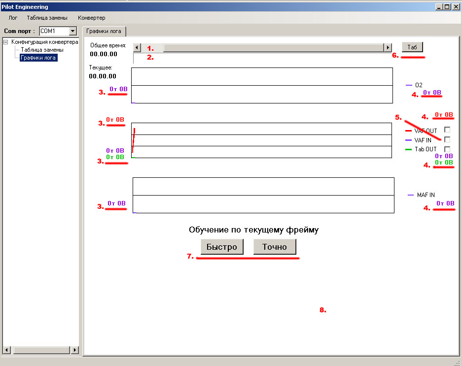

Графики Лога

Рис. 2
1. Ползунок прокрутки лога
2. Линейка загрузки лога из файла
3. Значение соответствующего параметра в начале фрейма
4. Значение соответствующего параметра в конце фрейма
5. Выбор отображения соответствующих величин на одном графике
6. Построение выходной характеристики VAF OUT по таблице замены в программе конфигуратора. Т.е. вы можете изменить ячейки таблицы по своему усмотрению , щелкнуть по кнопке и посмотреть на график сэмулированного результата выхода конвертера при соответствующем входном сигнале MAF расходомера
7. Обучение таблицы замены по текущему фрейму. Используется при обучении по фреймам вручную.
8. Для удобства, в режиме обучения по фремйму, кликнув по любому свободному месту вкладки , вы перейдете на предыдущую вкладку, и наоборот.
Когда вы запускаете панель приборов, происходит запись потока параметров. После остановки панели приборов , вы можете посмотреть и проанализировать все параметры с помощью графиков логов. Кроме того можно сохранять и загружать логи из файла.
Внимание! При повторном запуске панели приборов, текущий лог удаляется. Если вам нужен текущий лог - не забудьте сохранить его в файл.
На рис2. Вы также можете видеть общее время лога, т.е. время в течение которого производилась запись данных. И время текущей позиции начала фрейма.
Все данные представляются в виде фреймов с отсчетом от текущей позиции времени. Фрейм - это "Отрезок" данных выведенный на графики за время 1 секунды.
Значение величин в начале и в конце фрейма выводятся в поля 3 и 4 соответственно. Если вам необходимо точно узнать значение величины в середине фрейма - перетащите соответствующий кусок графика с помощью ползунка 1 в начало или в конец фрейма.
Кнопки 7 используются при ручном анализе графиков и обучению таблицы замены по текущему фрейму.
