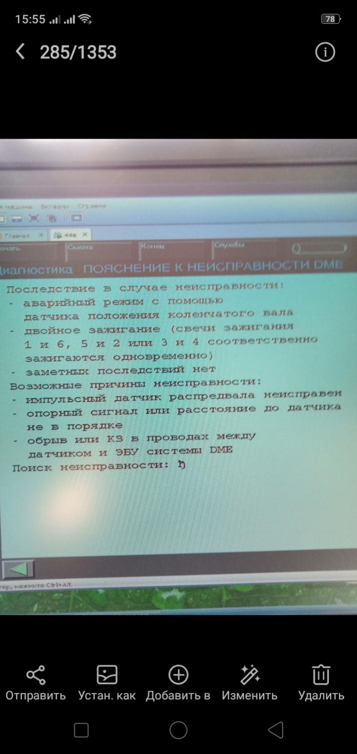

в общем почитал инфу про датчик распредвала(BOSCH) и по ходу он показывает только ВМТ 1-го цилиндра. на что он влияет пока не нашел инфы, именно по бош. по сименсу понятно там диск распредвала другой и он считает по ходу каждый цилиндр. а на боше просто штырь и он может показать только 1 положение распредвала. нарыл вот такое. картинка не моя.
Название: ДПРВ М50 бош.jpg

вроде как ДПРВ влияет только на искру, типа попарно бьет, но это не точно.
