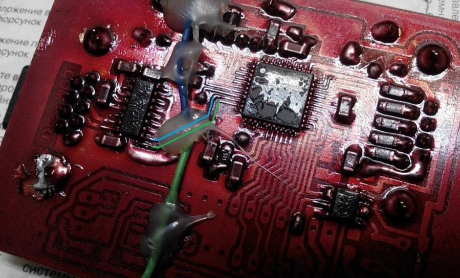

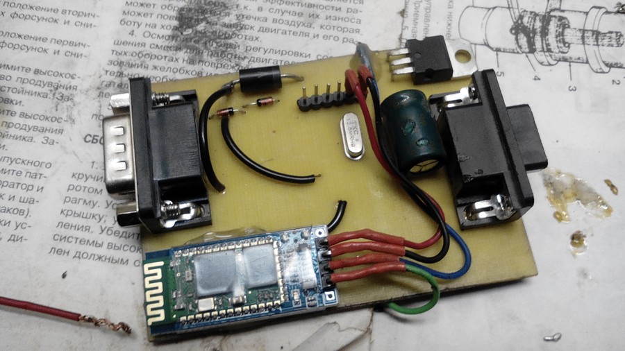

Старый 23.11.2016, 00:03   #46
что то со старой прошивкой 2.6 вообще никак не работает блютуз ,либо что то где то померло )) адаптер при зажигании моргает ,на компе видит HC-06 - ввожу пароль 1234 ,в пилоте показывает COM 8 и 9 ,выбирал оба ,во всех случаях диод постоянно горит и прога пишет "конвертер не отвечает ,проверьте питание и так далее ... получено 0 из 512"

АлександR вне форума
Старый 23.11.2016, 00:40   #47
Замерьте напряжение на 7,8,9,10 ногах max232 и сообщите результаты.
Возможно она тоже навернулась и коротит линии передачи данных .

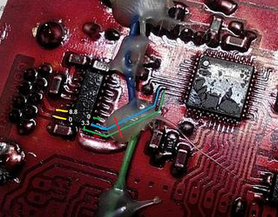

Старый 23.11.2016, 21:07   #48
7 почти 9 вольт
8 где то 0.02
9 около 3.2-3.3
10 полный ноль
от себя : разрезал связь как отмечено красной линией на рисунке - никакого эффекта, вот после разреза недодумался померить напряжение непосредственно rx tx идущих от процессора

Старый 23.11.2016, 23:10   #49
Нуля не должно быть на 10-м - там должно быть 3.3-5В
Где-то сидит коротыш на массу. Возможно в местах пайки проводов от блютуз под термоклеем.
Pin вне форума
Старый 23.11.2016, 23:12   #50
На блютузовских контактах RX-TX замерьте напряжение. Также на одном должно быть 3.3, на другом 3.3-5в. Если на каком -либо 0 - ищите коротыш.
