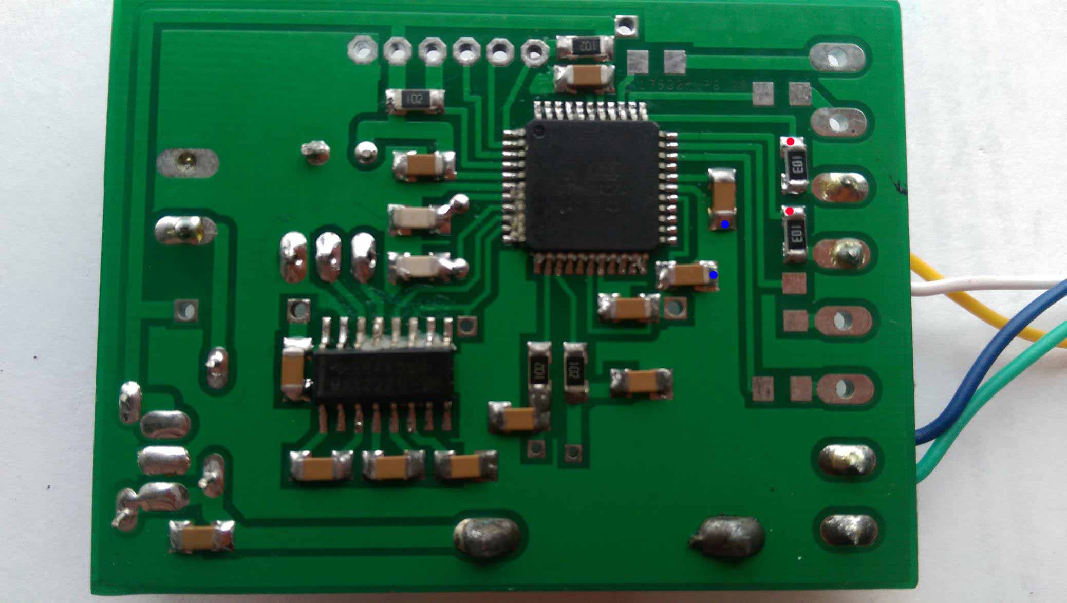

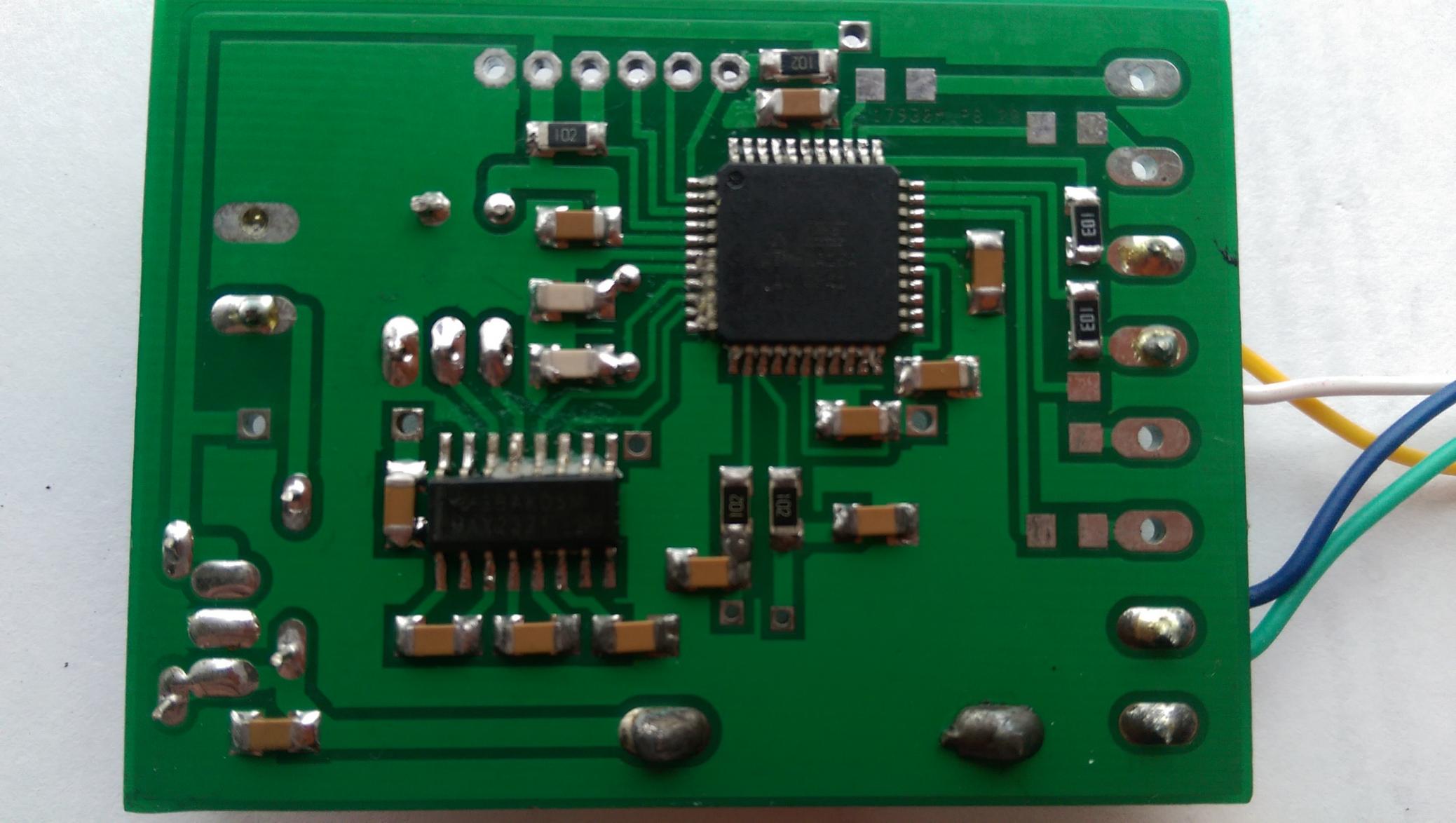

Для решения вам потребуется допаять два конденсатора неполярных 1мкф 50в. Сделайте фото вашей платы со сторон процессора( было несколько версий плат , я не знаю какая именно у вас) я укажу точки куда припаять конденсаторы.

прошивка NEW
ID:	1915   Нажмите на изображение для увеличения

Старый 03.03.2016, 13:43   #56
Кондеры запаиваем одной ногой в красную , другой в синюю точку.
Синие точки - масса, красные входа конвертера.
Получится кондер+резистор=фильтр вч помех
