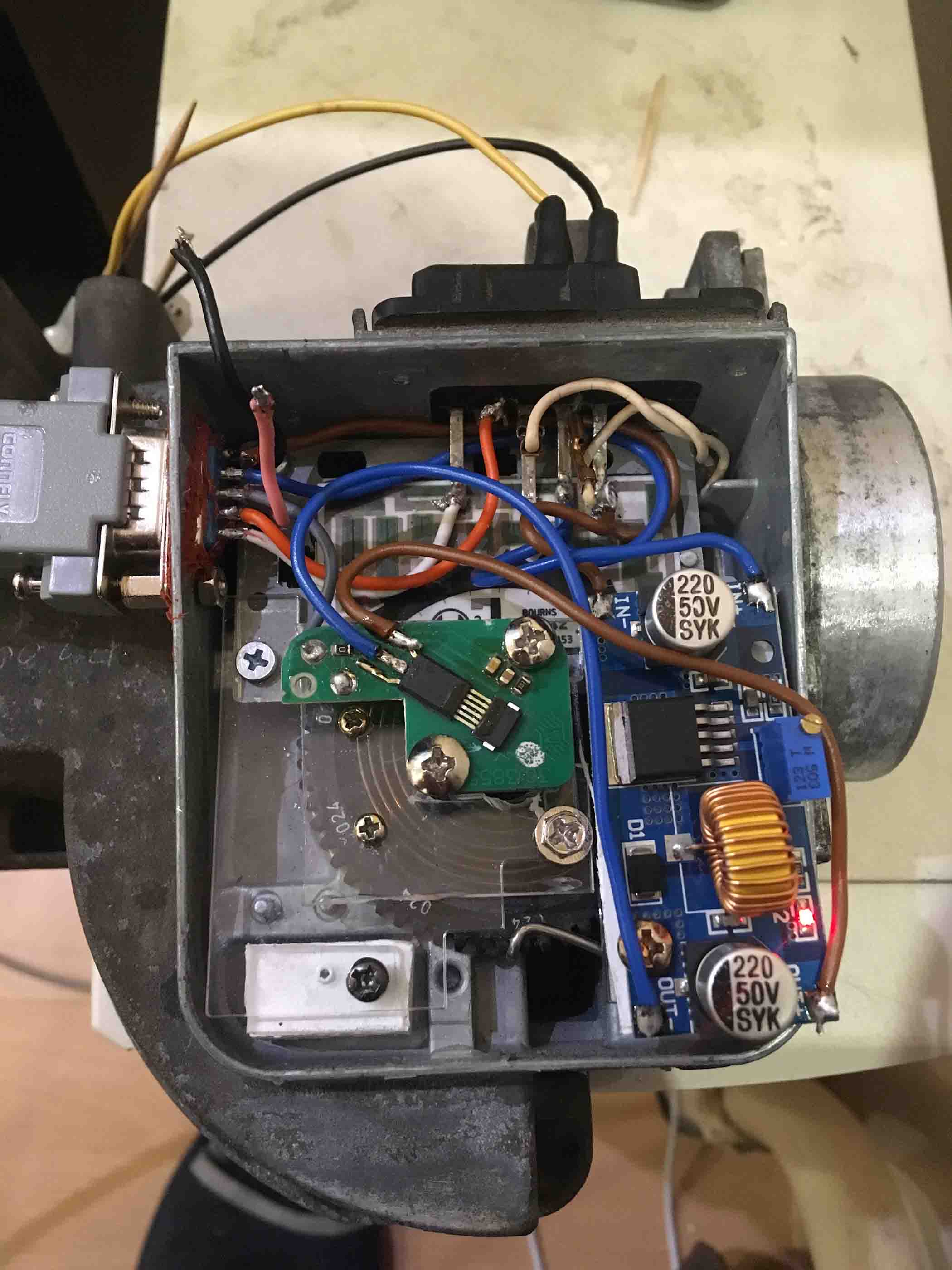

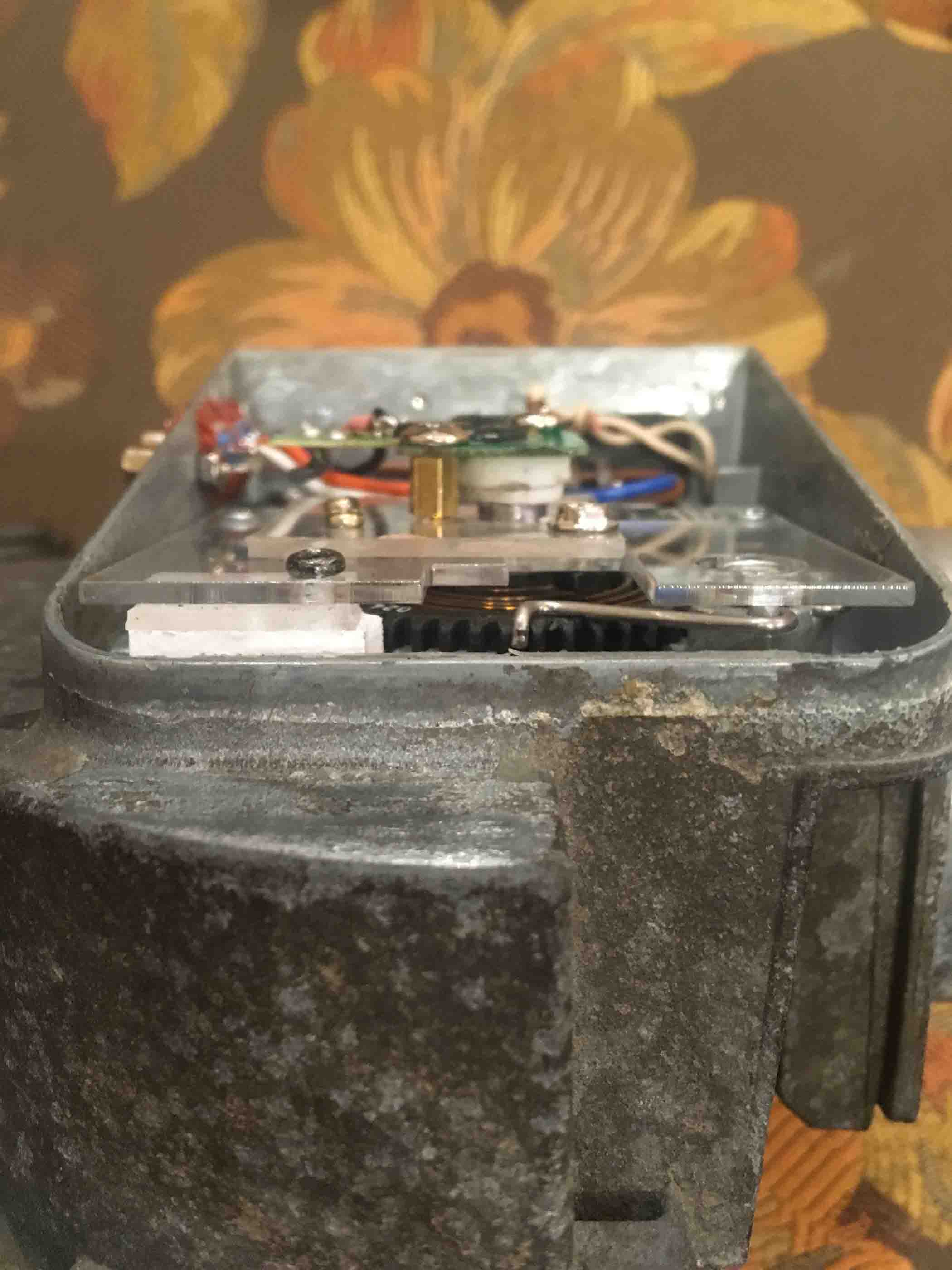

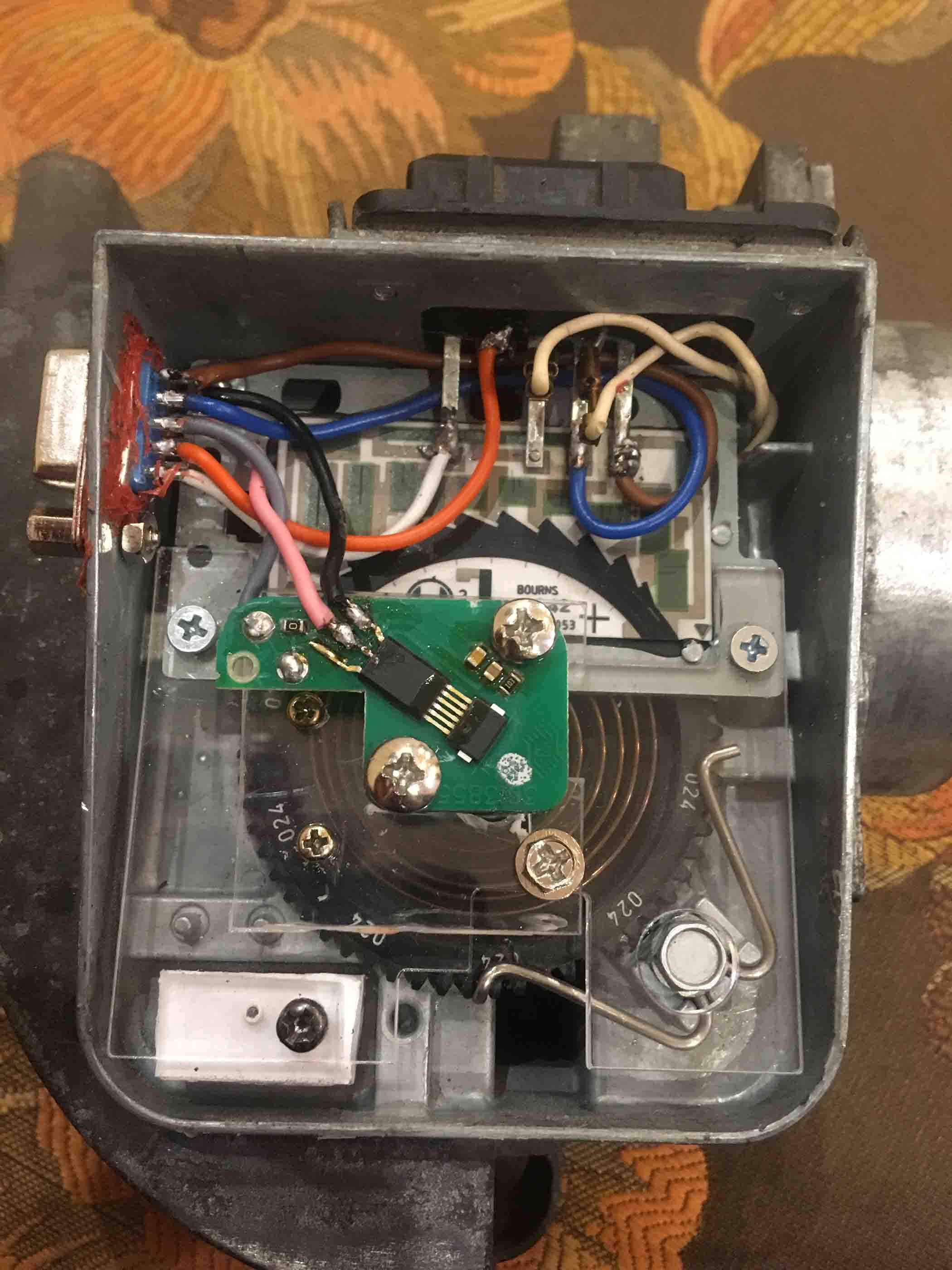

Вобщем вся схема собрана, датчик внедрен. Кстати, чтоб запитать датчик напряжения с сервисного разъема не хватило в моем случае, не работал, пришлось доустанавливать еще стабилизатор понижающий, с подстроечным резистором, выставил 5,1 и датчик заработал. На машину пока не ставил по следующей причине - как писал постом выше периодически вылезает косяк:

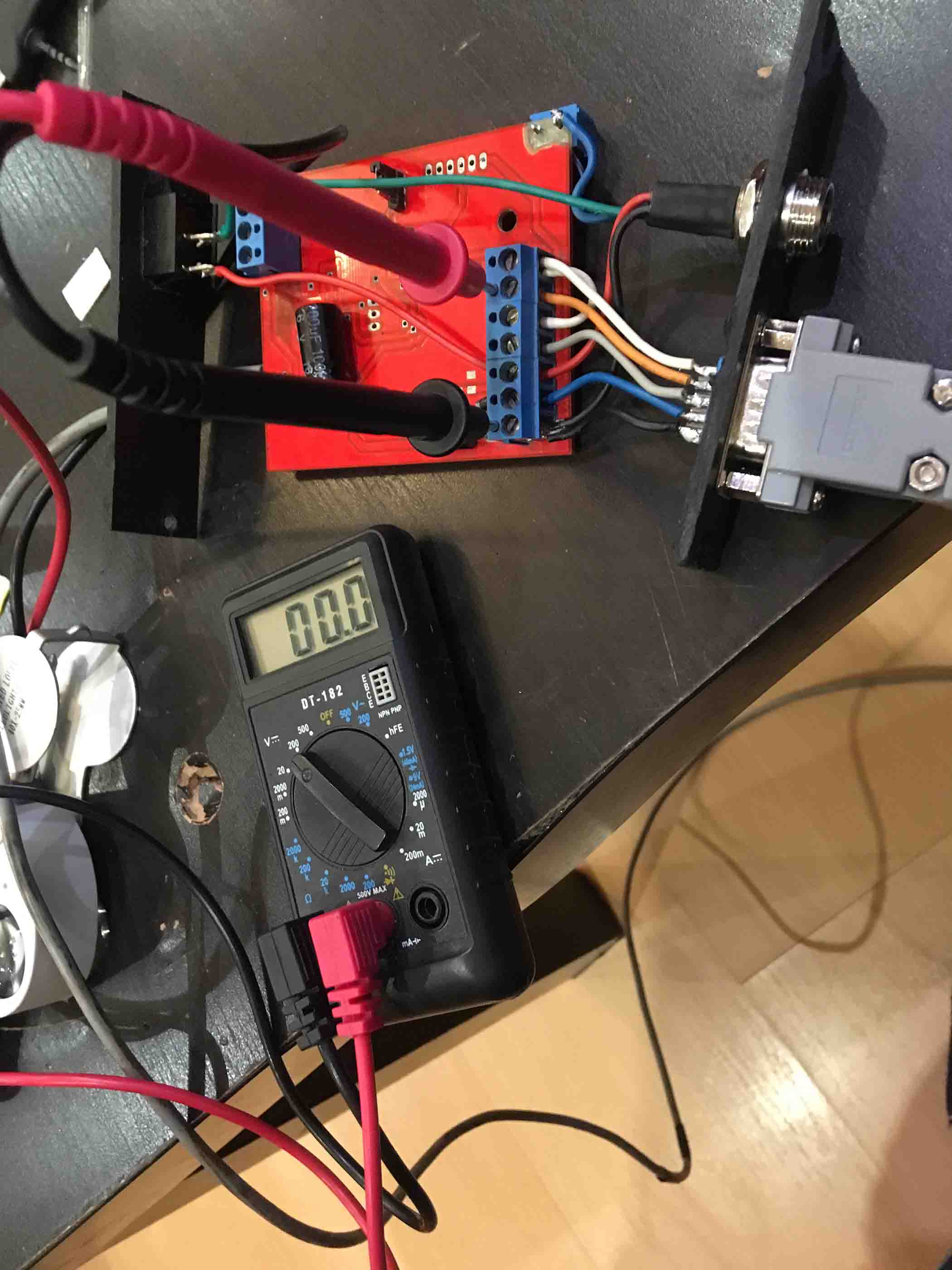

Как выяснил заключается он все же непосредственно в работе самого конвертера. Питание 12.4 от компа, стабильное, постоянное. Периодически без видимых на то причин на контакте выходного сигнала появляется 10,5 вольт, а при подключенном кабеле юсб к компу что то около 2 вольт (точно не помню, могу ошибаться). На контакте лямбды появляется кажется 8 вольт, но не всегда. Покрутишь повертишь в руках, падает в ноль. Еще покрутишь-повертишь может появится нормальное отконвертированное напряжение но при этом не изменятся в зависимости от входного maf. а может и нормально заработать (как положенно конвертировать по таблице). Закономерности никакой не выявил. на 1-2 сервисного 4,9 вольта, на входе после диода 11,5в. Постоянства тоже никакого, может пару дней нормально отработать а потом начинает дурить. А может и наоборот долго и упорно выдавать ерунду всякую а потом взять да заработать как положено. Или в течении короткого времени то нормально то не нормально работать.
Версия конвертера usb-pro на красной плате. Прошивка 2,7. Залитая таблица роли не играет.
Есть какой то последовательный алгоритм проверки основных компонентов на плате?

Первым делом проверяем перемычку опорного( возможно окислилась или плохой контакт).Вторым делом смотрим , нет ли микротрещин в пайке-обвязке выходного операционного усилителя.
Также уточните , есть ли связь с конвертером , когда на выходе появляется ерунда.
Пришлите фото платы со стороны процессора в хорошем разрешении на почту support . Я посмотрю что там и укажу контрольные точки для проверки.

В принципе вопрос снят, заказал новый конвертер. Все-таки новая версия, новые возможности )))
НО если есть время и желание то можем и с этим поковыряться, для статистики поломок например...фото вечером отправлю. Оба LM перепаяны, ситуация та же. В какой то момент, еще до перепайки LM плата стала оч сильно грется, какой именно элемент не понял, наверное несколько, цап точно нагрелся очень сильно. После этого выходное стало повторять опорное. а если опорное отключить то на выходе 10,15 вольт.
комп конвертер видит

Если готовы оплатить пересылку туда-обратно, то я готов его безвозмездно отремонтировать
