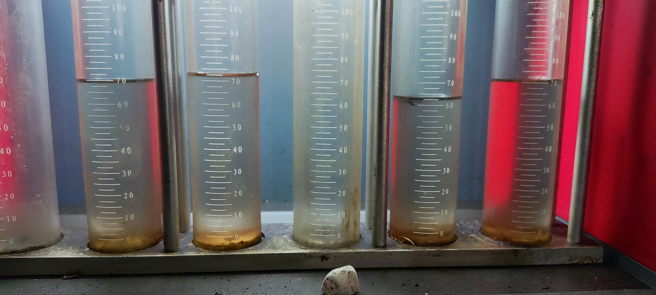

а пока что новости такие: промыл форсунки, заменил фильтра в них, резинки. из ощущений просто мягче стало, но не факт) там разброс по форсам был не такой уж дикий как мне кажется. возможно ровнее холостой стал.
Фото по форсункам было/стало))
