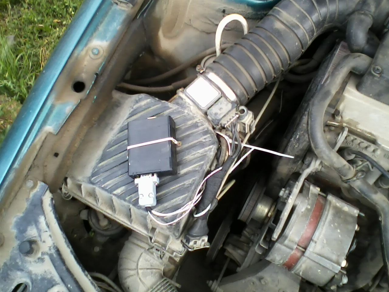

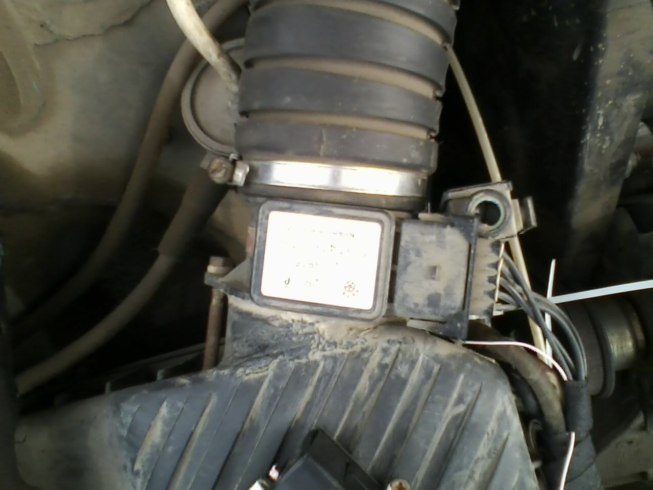

Родной расходомер лопата 037 906 301 C.
Установлен волговский Автел 20.3855 (Аналог Siemens). Крышку воздушного фильтра заменил на моновпрысковую, доведя до нужной формы с помощью строительного фена и столового ножа (лишнее отрезаем и недостающее подплавляем отрезанным )
Лямбду подключил на постоянной основе (можно всегда глянуть шевелится ли она без лишних телеодвижений ), с возможностью отключения её от мозгов при помощи дополнительного разъема SUPERSEAL (по умолчанию соединен, нужно поднастроить - рассоединен).
Таблица та что прикреплена.
