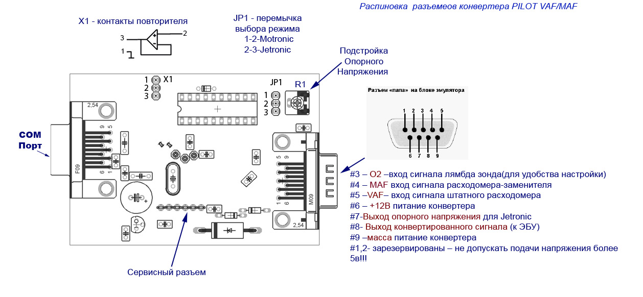

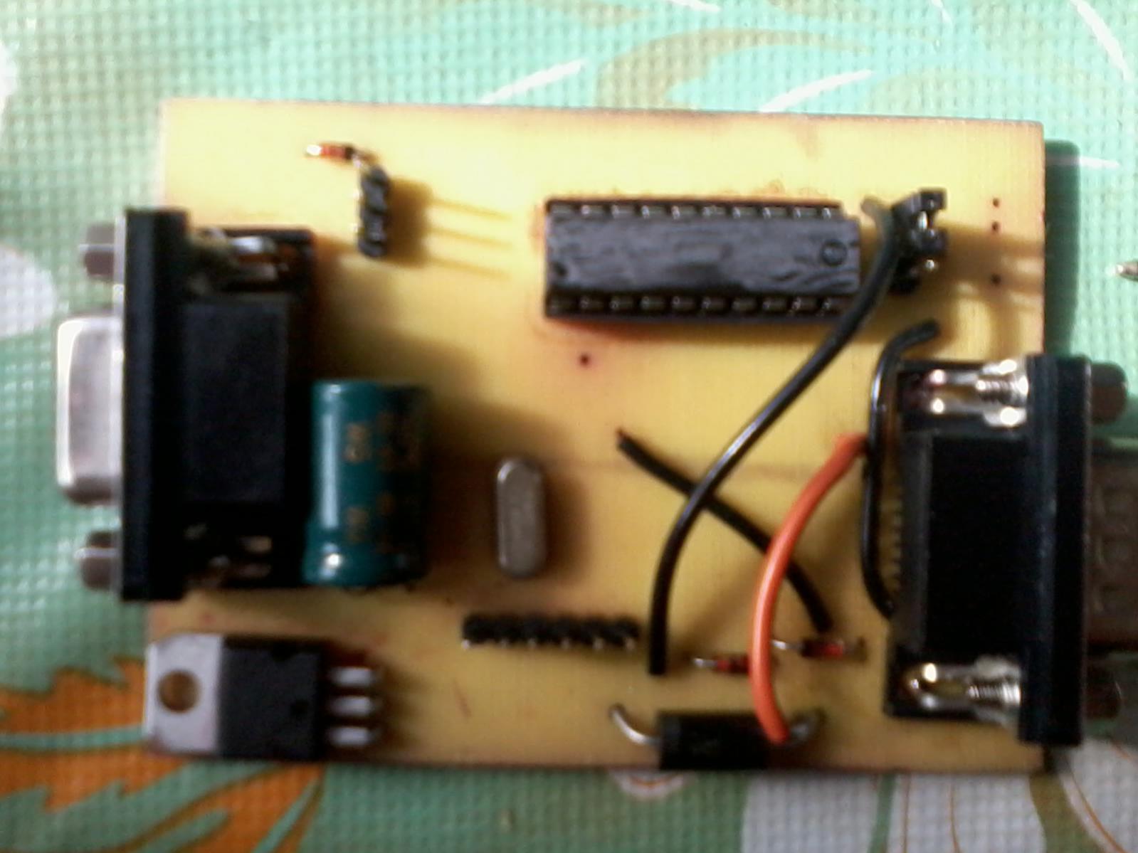

Вчера получил универсальный конвертер. При изучении установки наткнулся на наличии в схеме резистора R1 "подстройка опорного напряжения", а у меня на плате его нет. Это изменение в схеме или забыли впаять?

Больше не впаиваем их - для джетроников собираете внешний делитель, как описано в новой инструкции.
