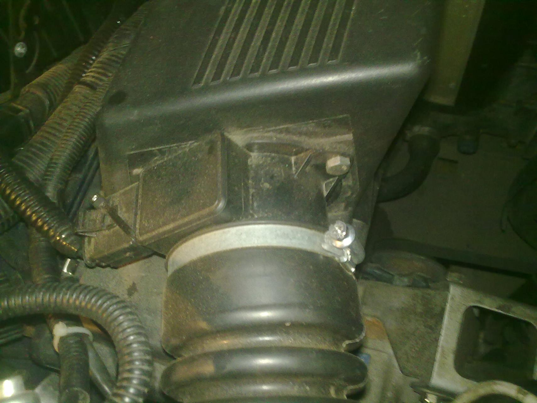

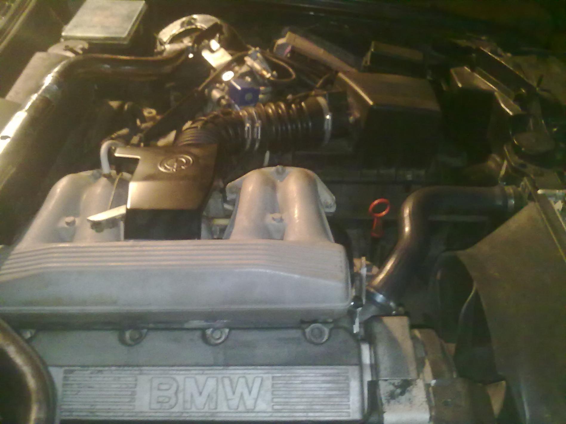

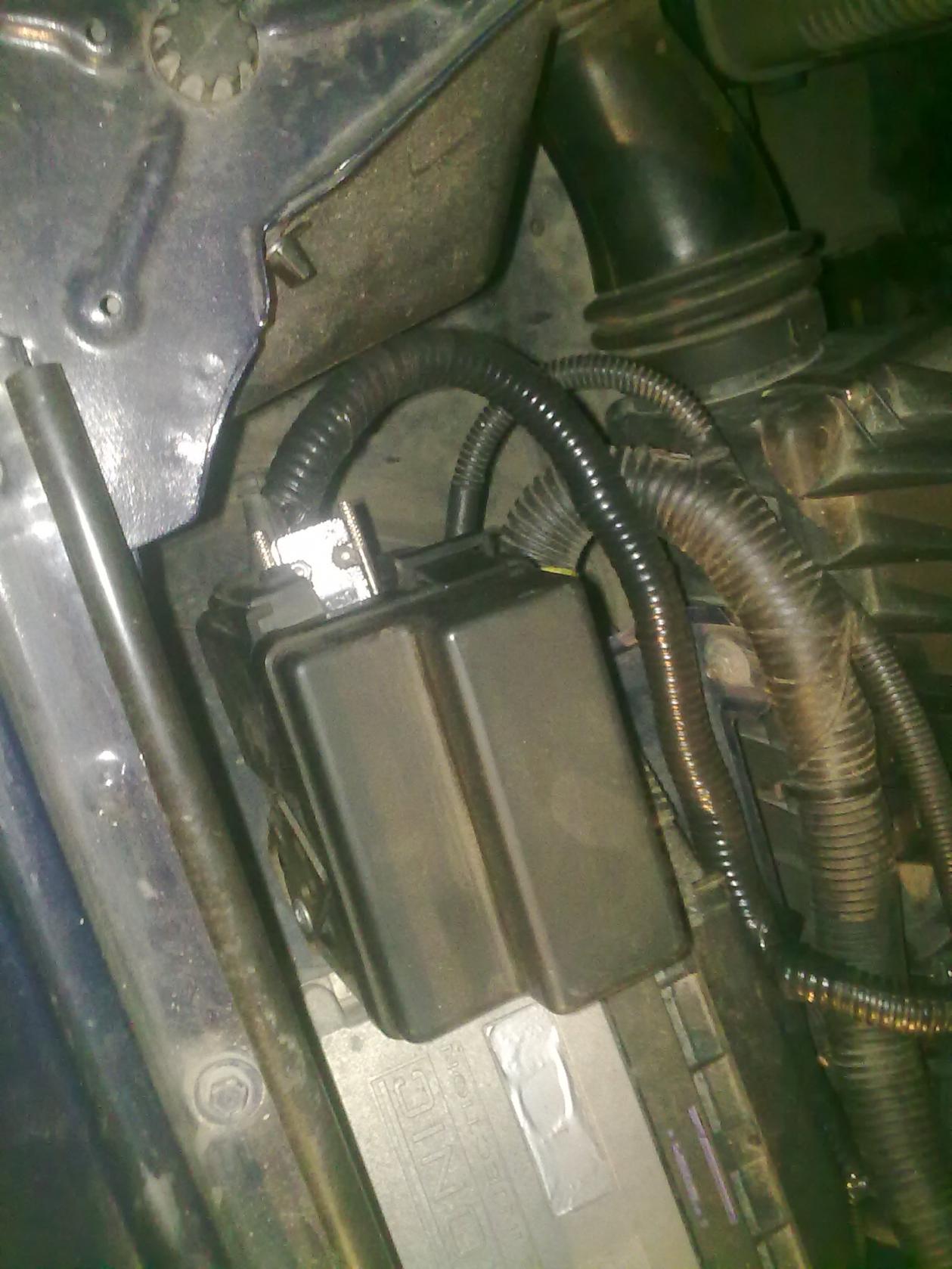

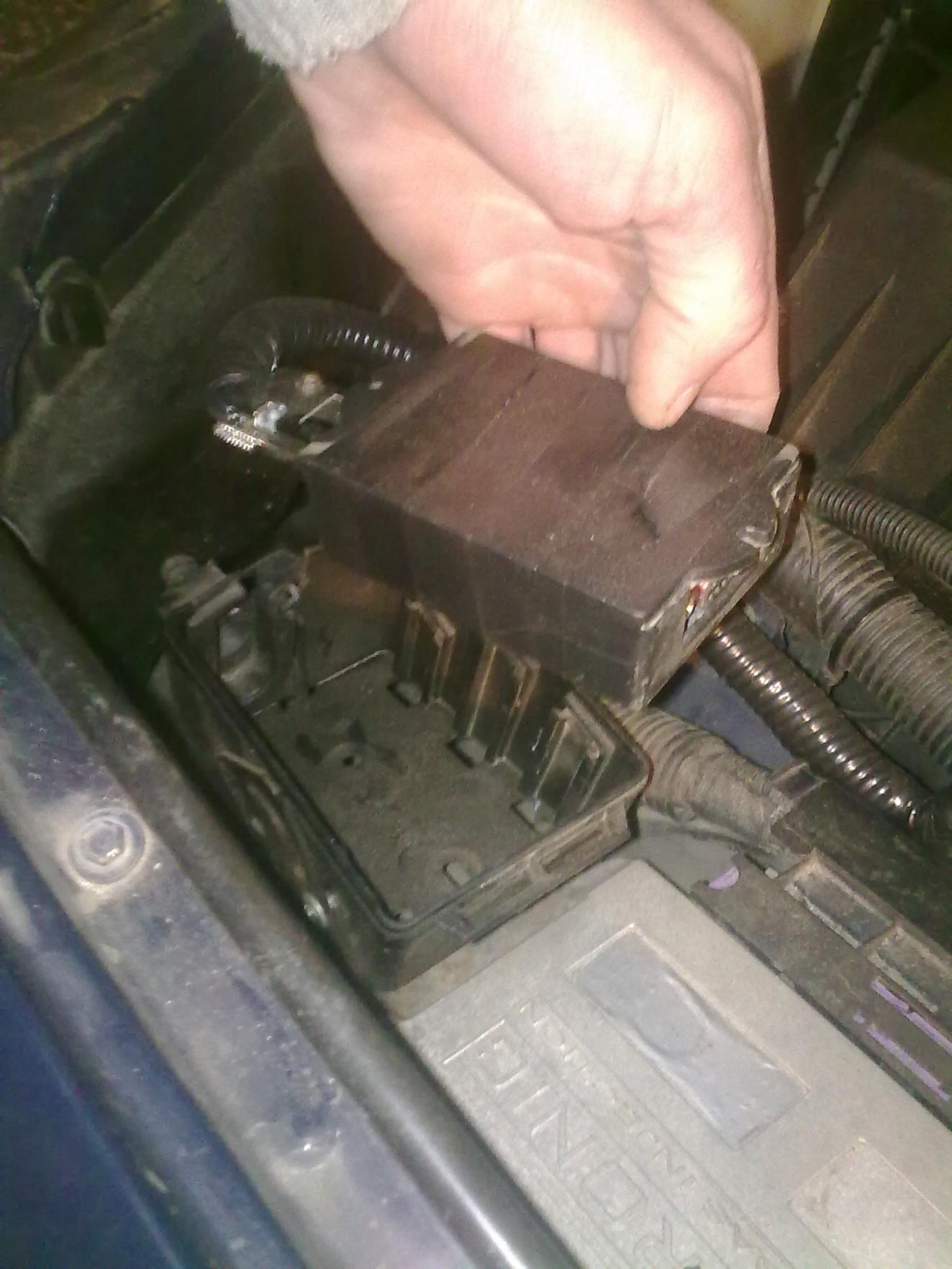

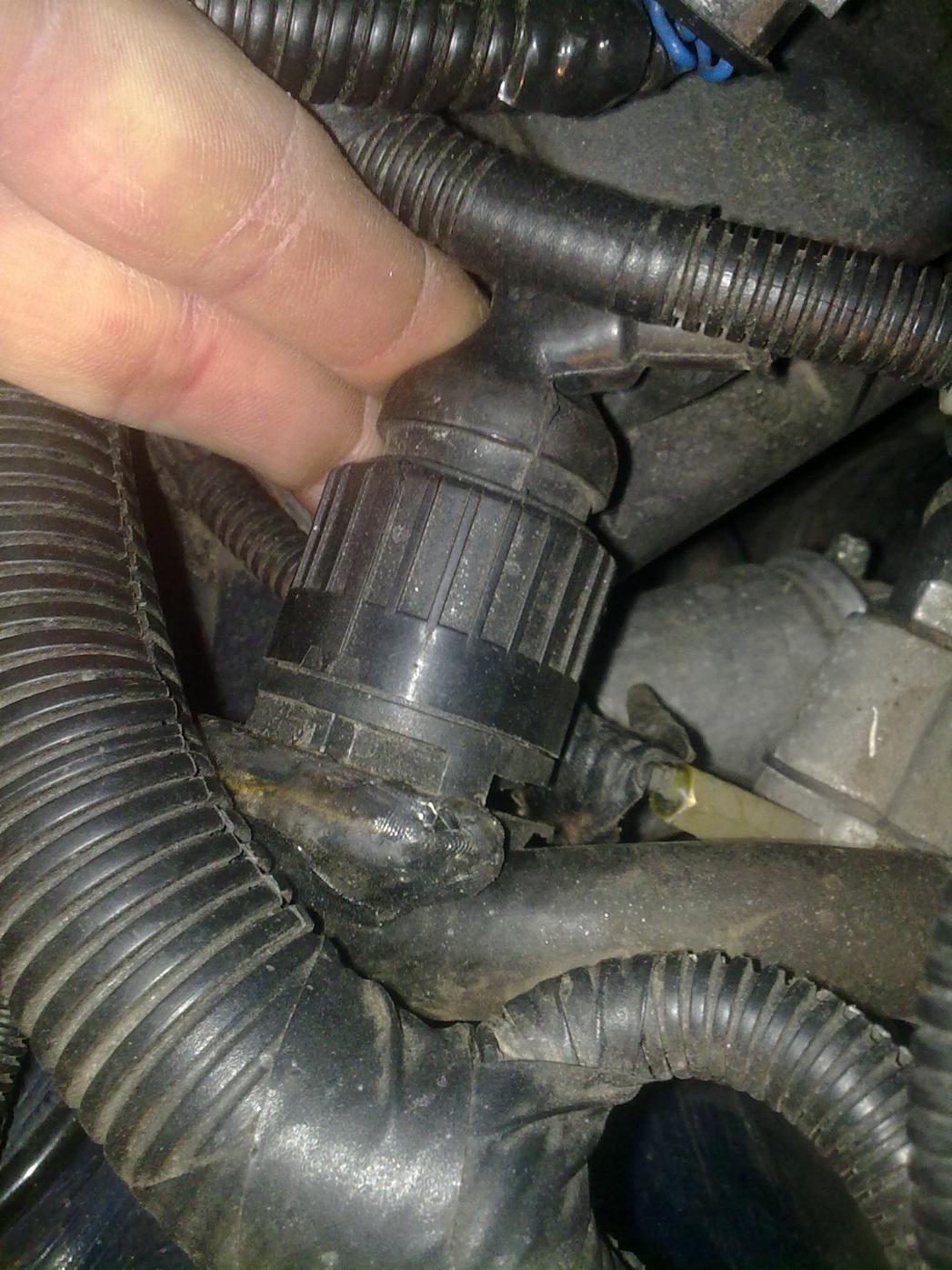

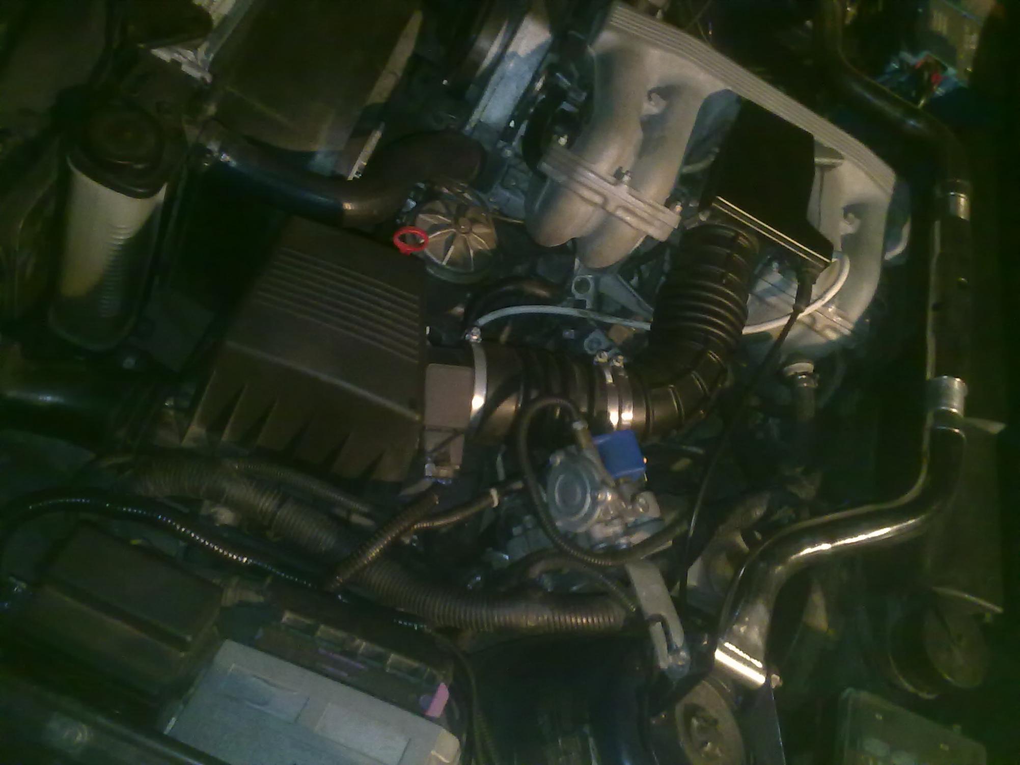

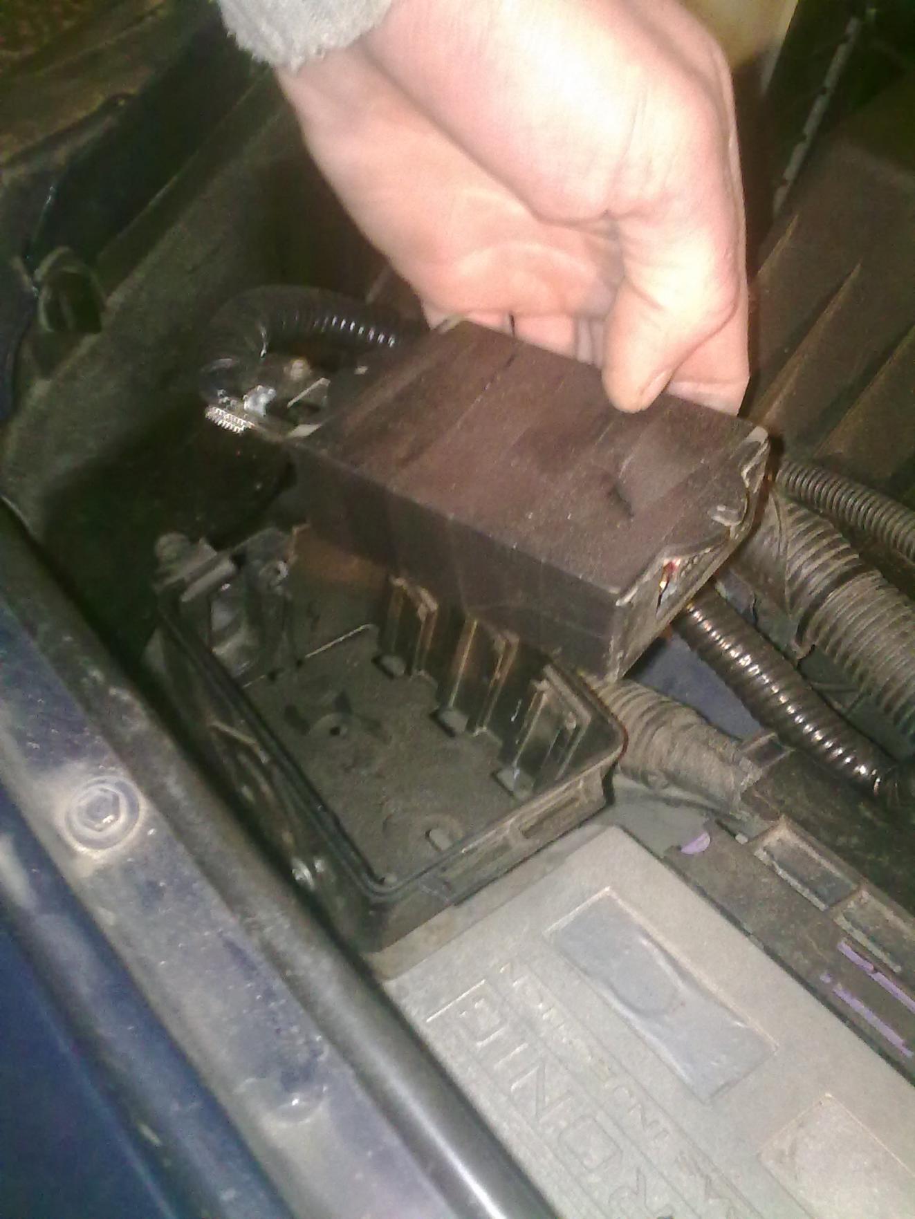

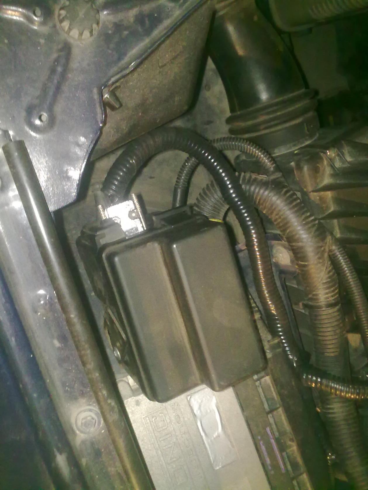

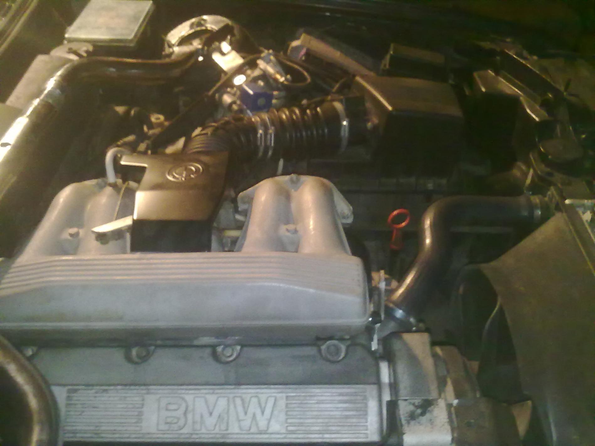

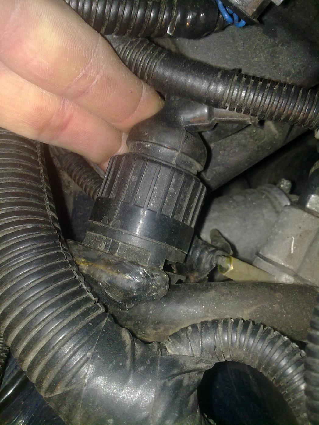

немного фот про мою машину
подумав как мастырить расходомер, пришел к выводу что стоит найти верхнюю крышку и смонтировать без всяких переходов - к ней
+черный герметик в швах = соответственно никаких квадратных отверстий
лопата ещё боль/мень живая - это тоже аргумент (накрайняк скинул крышку, подсоединил фишку и поехал))
конвертер как вы видите, как матрёшка получился)) нашел коробок от 34го
и вполне вроде ... распиновку контактов фишки сделал, припаял и собственно всё
