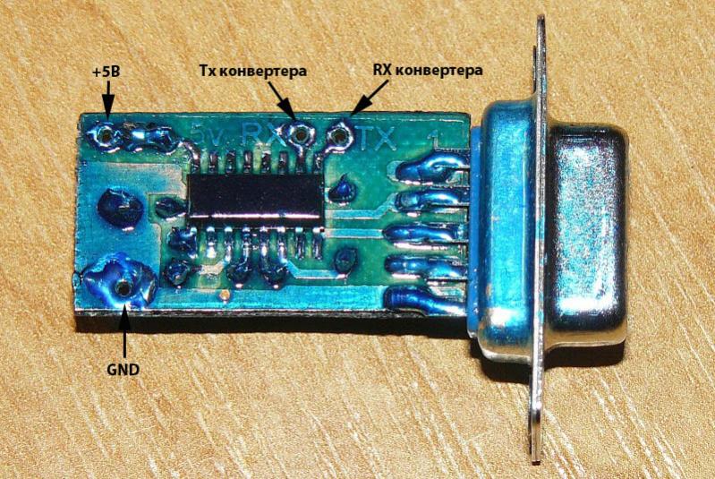

Прилетел новый конвертер, на плате обозначены места для пайки rx, tx и один вывод не обозначен.
tx конвертера надо припаять к rx COM-порта
rx конвертера надо припаять к tx COM-порта
третий вывод - общая земля.
верна ли данная схема?
Также неизвестны параметры COM порта. Какую следует установить скорость, чётность и т.д.
заранее спасибо

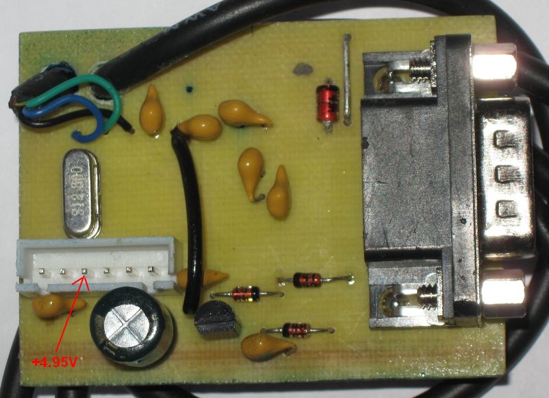

Все - понял о чем речь! - сейчас скину схемку
Так получается правильно все написали - rx на tx, tx на rx (на плате конвертера VAF/MAF со стороны фольги подписаны) , черный провод датакабеля на конвертер - это земля - подключается к gnd переходника COM-UART.
Еще нужно питание +5в - берется с сервисного разъема
Если смотреть на плату сверху ,а 9-ти контактный разъем для подключения маф, ваф и т.п. находится справа , то
+5в берется со второй слева дырочки или ножки сервсного разъема(если установлен)
Затем переходник COM-UART сажаем в термоусадку и конвертер можно подключать к COM порту или переходникам USB-COM
Программа сама настроит скорость и параметры порта
5В там действительно есть, но когда подключаю туда питание переходника - просаживается до 3 с копейками, соответственно ничего не работает.

Старый 23.11.2010, 14:01   #7
romaroma Вы не внимательно прочитали - выделил красным выше " ко второй ножке слева " , а не к третьей То, куда вы подключаете - это сброс процессора - конечно ничего не будет работать !

точно, прогнал

подключил как написал Pin и о чудо оно заработало
