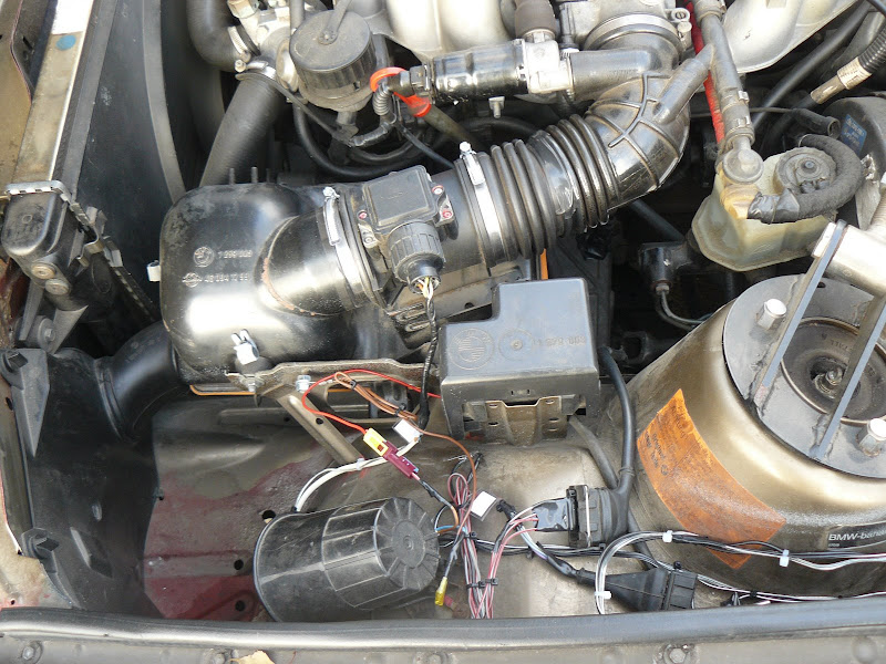

особенных сложностей не возникло если не считать проблемы с избирательностью версии юсб у моей версии конвертера.
впрочем и она уже решена переводом на ком.
результаты обучения использовать не удалось, т.к. после установки мафа в корпус он стал выдавать совершенно иные значения.
на первое время воспользовался табличкой lff за что ему большое спасибо

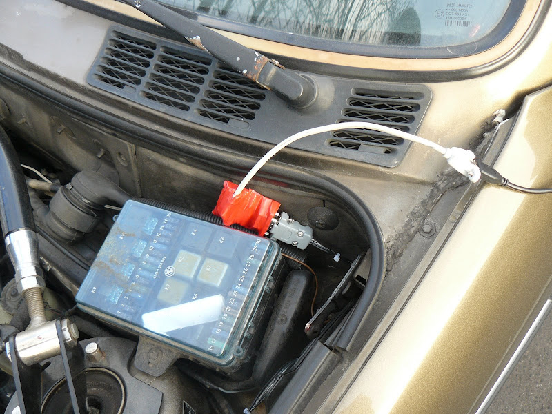

конвертер с "юсб" разъёмом для подключения либо ком интерфейса, либо юсб (на случай что у меня будет другой ноут когданибудь )

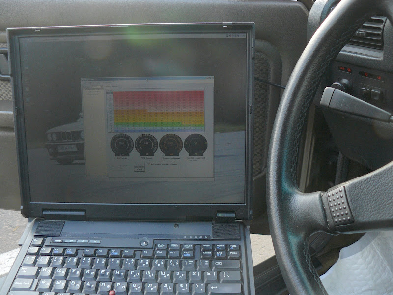

оно работает !
маф - MAF Siemens 5wk9 600 (м52 2.8)

Если не сложно, скиньте фото , как установлен новый маф ( именно гофры и подключение к воздухану) и номер модели MAF.
Просто, судя по логу, пульсации воздуха минимальны , а этозаначит что MAF грамотно установлен. Таких логов присланных всего штук 5-7.
Похоже пора собирать фотки по грамотной установке мафа

фото установки маф в начале темы
