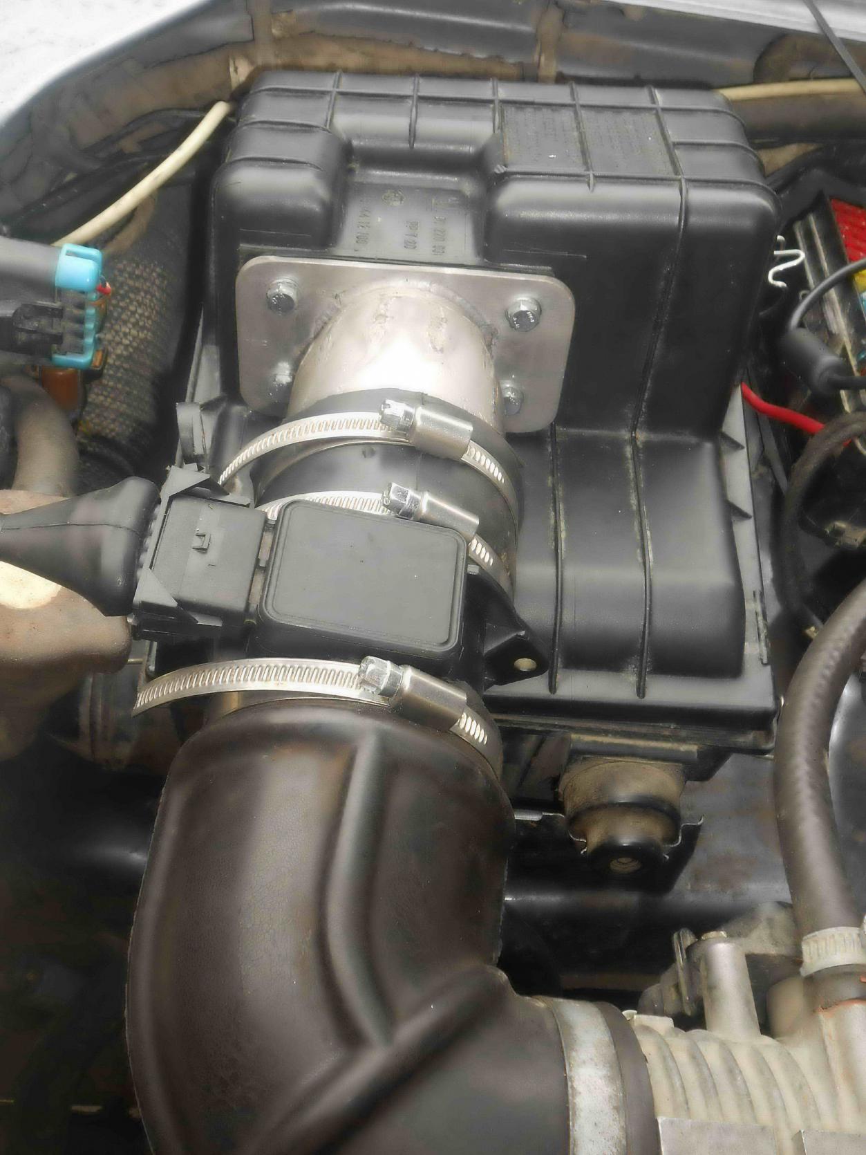

Вот и я поставил конвертер. Таблицу залил пользователя Aleks. При тапке в пол идет бубнение в воздухан и тупит, иногда вываливает чек "повышенное напряжение расходомера воздуха". Кидаю лог, помогите пожалуйста в каком направлении копать.
Блин сегодня утром завел, коптит пока не прогреется.

Лямбда либо криво подключена либо абсолютно нерабочая. Нужно что-то с ней решить , потом уже дальше ковырять

с лямбдой разберитесь, иначе так только гадать , что происходит.
