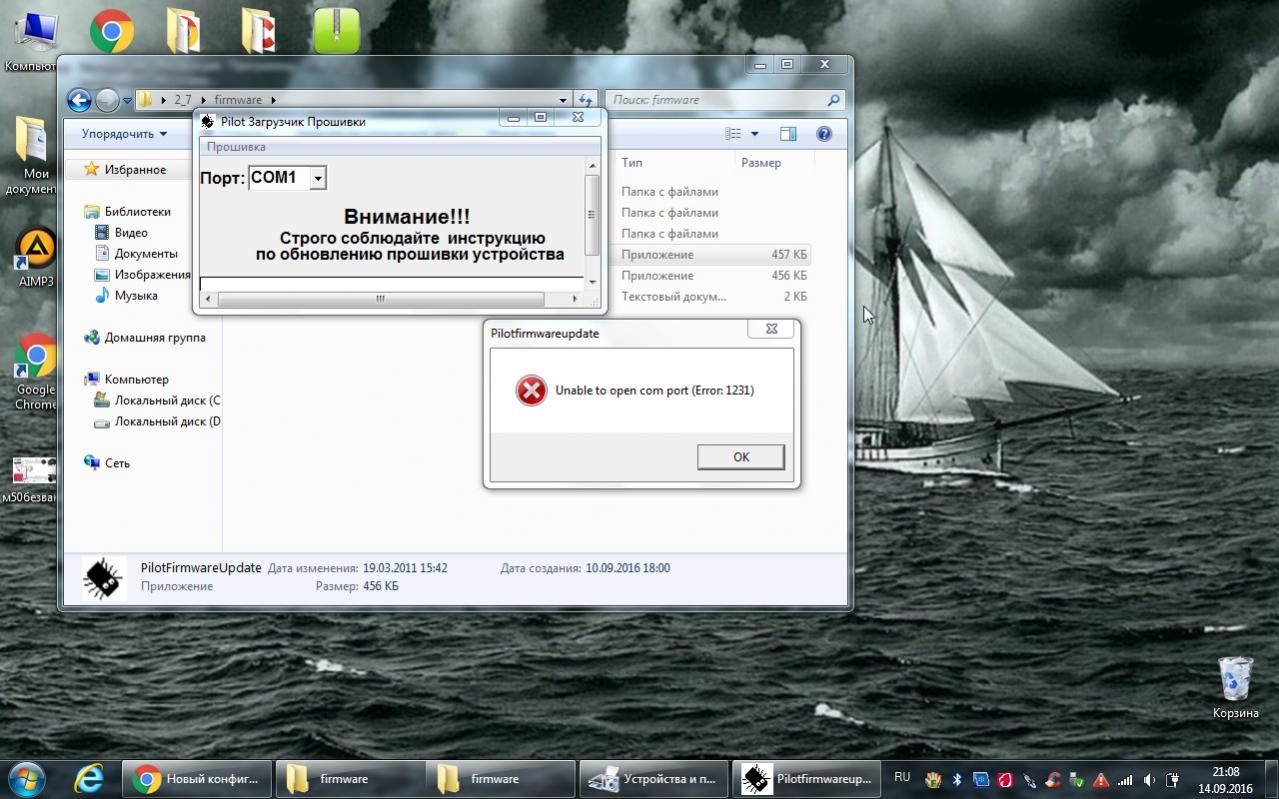

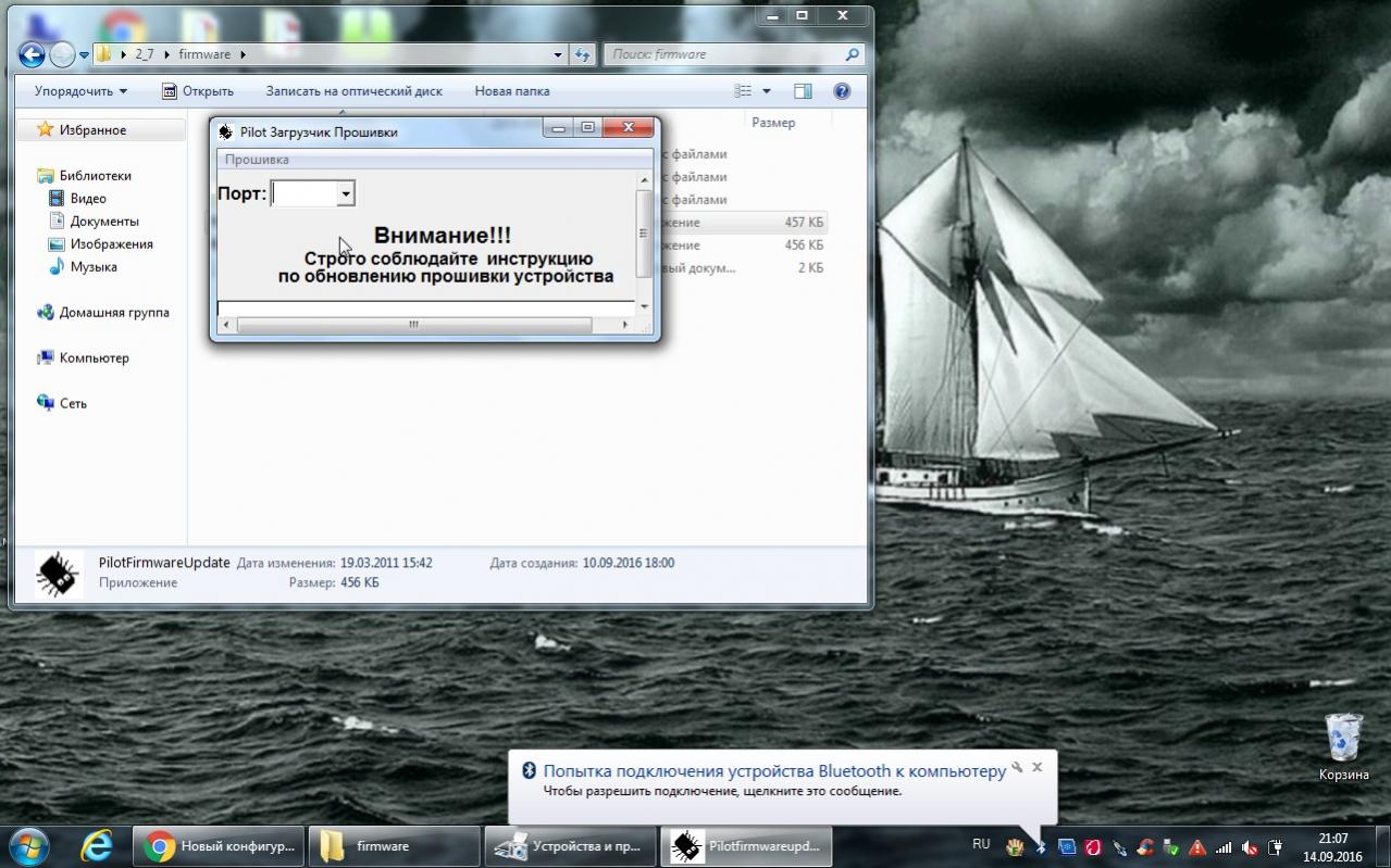

Начинается всё с того, что при открытии файла PilotFirmwareUpdate в меню выбора порта я не обнаруживаю нужного мне COM порта. В меню указаны COM, COM, COM1, а у меня блютуз имеет порты COM3, COM4. Решил сменить порт соединения на СОМ1. Теперь в меню выбора порта появилось СОМ, СОМ1 и еще раз СОМ1.
*Все интересные фото в приложениях*

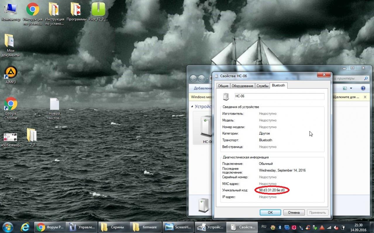

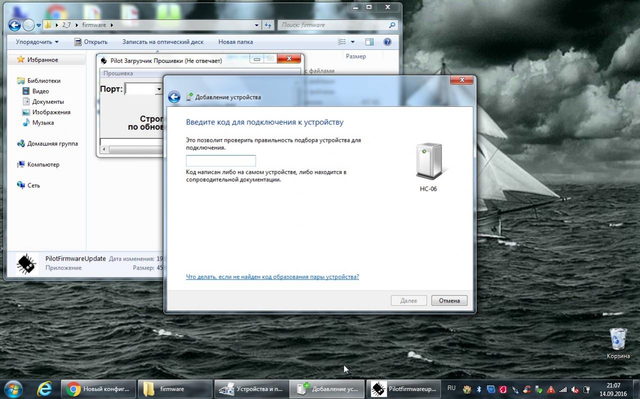

Идём далее. При выборе одного из портов СОМ1 окошко ненадолго зависает, курсор думает и далее появляется сообщение о предложении разрешить подключение к устройству. После открывается окно, в котором нужно ввести код устройства. Найдя какой-то код (обведённый красным) я попытался ввести его, ну и соответственно программа не приняла у меня код. Вообщем ничего не получилось. И в довесок еще появилась потом такая ошибка Unable to open com port (Error: 1231). Помогите люди знающие, понимающие!) Что делать!?

Вроде как решил вопрос. Методом тыка сконектился через код 1234) Но прошивка через PilotFirmwareUpdate не пошла всё равно. Получилось прошить через Pilot_Configurator_V3_7 во вкладке Настройки -> Обновление прошивки. Три дня я потратил на то чтобы додуматься) Завтра буду пробовать.
