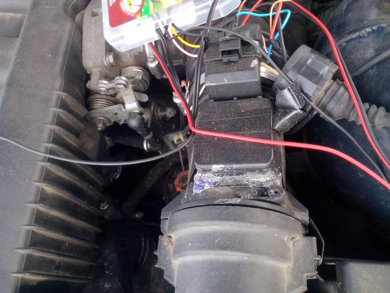

Выложите фото, как установили расходомер и что за фильтр?

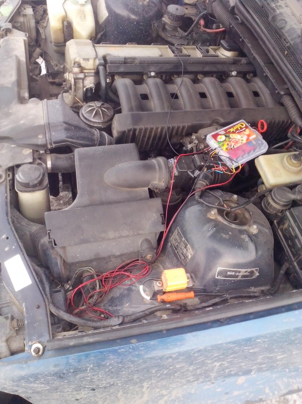

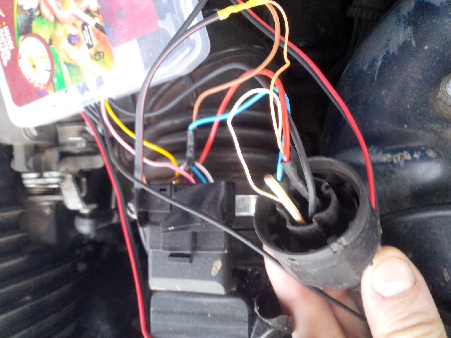

Отвечаю на поставленные вопросы: конвертер я установил пока так - чтобы был легкий доступ к нему. Как настроюсь - уберу красиво. Длинные провода - это лямбда, подогрев. Бросил так потому что быстро. Фильтр воздушный - штатный.
Сам расходомер вынут из ГАЗовской тубы и вклеен в тубу штатную - почти подходит, остается небольшой зазор, все залил клеем. В общем, хвалиться пока особо нечем
