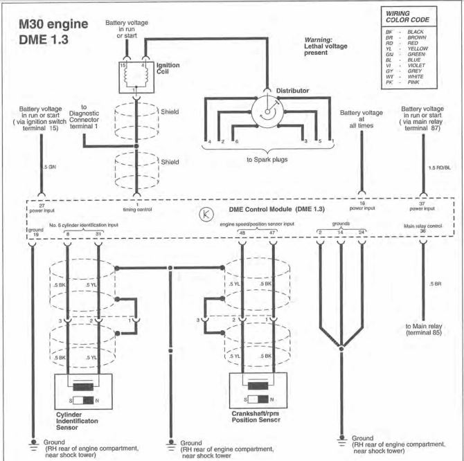

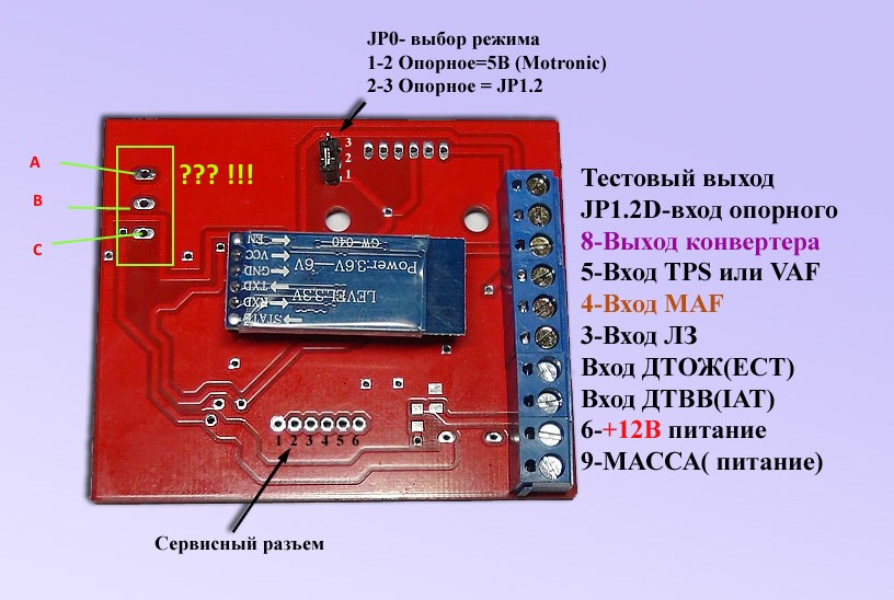

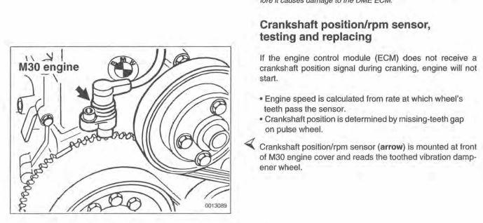

По умолчанию BMW e32 m30b30 (BT-PRO-V2) КАК ПОДКЛЮЧИТЬ RPM SENSOR ?
Здравствуйте. Купил новый конвертор BT-PRO-V2. Как мне подключить выход датчика оборотов двигателя. Чтобы с катушки не пдоключаться и без схемы согласования?
На блютус плате нет входов А , В , С как в USB pro, но есть на плате похожее место, куда подпаяться.
