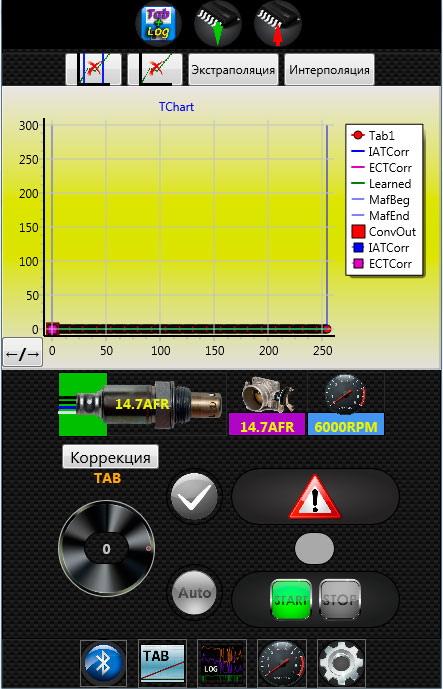

Ну наконец-то готова бета версия.
Версия WIN+ Android (4.2-8.1) Качаем архив по этой ссылке
Этот конфигуратор работает только с платами имеющими на борту модуль блютуз
С версиями USB и COM не работает.
Для корректной работы нужна прошивка версии 2.7
Она по умолчанию залита на всех платах с блютуз модулями, поэтому если вы ничего не обновляли с момента покупки - то и не надо ничего обновлять
Чего не надо пугаться и чего не работает
1) При первом запуске будет материться на недостающий файл конфигурации.
Не обращаем внимания , после закрытия программы он будет создан автоматически.
2) В этом релизе пока что не работают( не надо об этом писать в теме) :
  • Регулировка смещения лямбда зонда ( новая функция)
  • Тест на исправность( новая функция)
  • Изменение единиц отображения единиц лямбда зонда и ДПДЗ
  • Калибровка ДПДЗ
3) Файловый менджер под виндой не позволяет выбирать диски и работает только с диском, на котором установлена папка с программой.
4) После подключения к конвертеру , таблица не считывается автоматически - вы должны обязательно считать ее вручную на соответствующей вкладке , прежде чем начнете работать с коррекциями и т.п.
5) Убраны подсказки в графиках логов и таблице - ИМХО мозолят глаза и ничерта не информативны.
Все остальные баги и недостатки -пишем в теме.
Если что-то некорректно отображается под андроидом - делаем скриншот и прикрепляем к описанию.
Интерфейс под андройд рассчитан на телефоны с размером экрана 4-7 дюймов в вертикальной ориентации( ну например пальцем очень удобно крутить диал коррекции)
Если вы установили на планшет и вам неудобно пользоваться какими-то элементами или вы хотели бы изменить их положение - делаете скриншот и на нем ( или на бумажке рисуете отдельный эскиз) указываете какие элементы переместить в какую область экрана и почему это нада сделать( пальцем не достаете иль еще чего). Также необходимо указать модель устройства, физический размер и разрешение экрана.
Установка на андроид
Для установки на андроид, необходимо загрузить файл из соответствующей папки на устройство и запустить установку.
При этом в настройках безопасности устройства у вас должно соять разрешение установки приложения из непроверенных источников( не из плеймаркета).
Ограничения под андроид
Файлы таблиц и лога можно сохранять только в папку приложения.
При открытии файлового менджера конфигуратора, как раз эта папка и открывается автоматически.
Попытка сохранения в другие папки приведет к ошибке доступа, поскольку на нерутованном устройстве непривелигированным приложениями нельзя сохранять файлы в другие папки - это особенность андроида, и не нужно писать о том . что файлы не пишутся в другие папки и т.п.
Выгрузка файлов с андроид
В файловом менджере вашего устройства ищете папку приложения, в ней будут файлы логов и таблицы.
Их уже выводите через блютуз , облако , вотсап иль чего вам еще удобно.
Фишки-плюшки-новшества
1) Отображение лямбды продублировано отдельным графиком.
Кажется так будет более удобно и информативно.
2) в настройках коррекции можно выбрать куда она будет применяться - к таблице замены или к температурным графикам.
3) Если на мобильных устройствах панель приборов тормозит - отключите отображение желтого графика. Для этого делаете на нем лонгтап ( зажали пальцем и держим)
4) Лонгтап на графиках разворачивает их на весь экран, так же и сворачивает.
5)В углу графиков есть кнопка переключения навигация-масштабирование( актуально под андроидом).
6) Выбор кривой к которой будет применяться двойной щелчек-редактирование на графике таблицы спрятан в менюшку.
7) кнопки отключающие графики логов тоже спрятаны в менюшку.
найденные баги и т.п. пишем в теме.

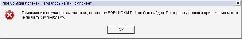

Попробовал запустить на рабочем компьютере и вот. Предыдущие версии работают. Стоит WinXP SP3

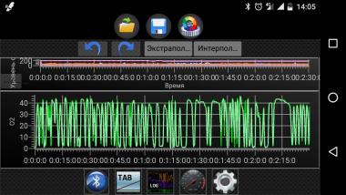

Про андроид версию:
Перемещение и масштабирование графиков сильно тормозит. В связи с этим сильно не хватает кнопки возвращения к исходному масштабу.
В альбомном режиме пользоваться можно только вкладкой редактирование таблицы. Остальные вкладки не влезают на экран. В портретном всё хорошо.

Перезалил архив , теперь под виндой должно работать

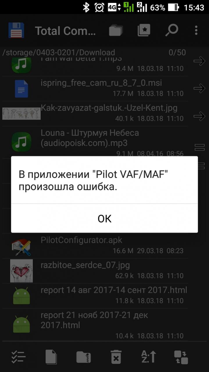

Не могу подключиться с Андроид. Программа начинет поиск по списку из смартфона, но после второй строчки вылетает. Буду ждать инструкции. Может что-то ни так делаю
sfx вне форума   Ответить с цитированием
Старый 06.03.2018, 15:12   #7
Что за смартфон ? Версия андройд?
Старый 06.03.2018, 15:34   #8
sfx
Регистрация: 08.10.2015
Сообщений: 18
sfx на пути к лучшему
Alcatel Idol4 Андроид 6.0.1
Вообщем прога вылетала при попытке подключиться к BT адаптеру настольного ПК. Удалил его из списка и подключение прошло успешно. Считал таблицу из конвертера. Но при нажатии на кнопку "START" иногда долго думает, а когда графики и цифры начинают прыгать, через полсекунды прога вылетает(
