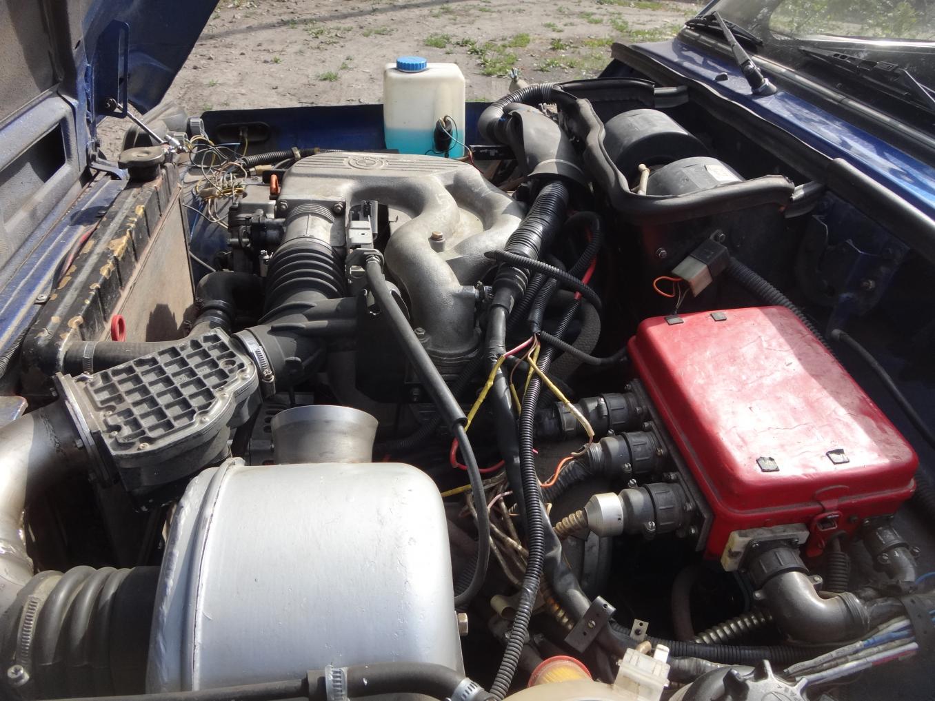

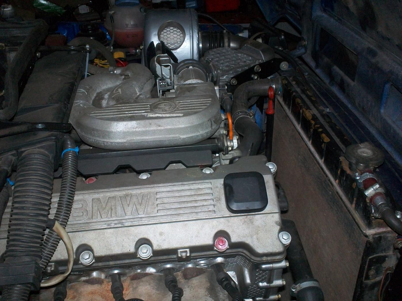

Здравствуйте!Думаю приобрести конвертер Pilot VAF/MAF,но с начала хотелось бы проконсультироваться.Дело в том,что я поставил на Ниву двигатель БМВ М43Б16,работал он отлично,а потом я на этот двигатель поставил впускной коллектор с двигателя М40Б18,почему я так сделал сейчас писать не буду,это отдельная история ,но с этого момента начались проблемы--стал плавать холостой ход от 500 до 1300 об/мин,при прогреве иногда выравниваются,иногда так и плавают, и при резком нажатии на газ мотор набирал около 3000 об/мин и глох,когда обороты падали до примерно 2000,опять врубался и до 3000 и опять глох и так пока не отпустишь газ,при плавном нажатии на газ обороты нормально набираются.Диагностику провести у нас негде,никто со старыми БМВ не работает,а лампочка самодиагностики показывает ошибку 1238,но что она означает я найти не смог,но и так ясно,что на ХХ двигатель заливает--свеча чёрная и дым с выхлопной,при прогазовке,тоже чёрный,пробовал крутить лопату,не много помогло ,но слабо и провал на 3000 об/мин не исчез.Вот и надеюсь с помощью конвертера подрегулировать это дело,но хотелось бы узнать ваше мнение,возможно настроить с помощью конвертера или это пустая трата времени и денег?

Здравствуйте!Там не моновпрыск,а распределённый с датчиком фаз,правда форсунки работают попарно-параллельно,как работает впрыск я и без Ютуба знаю,датчиков ПДЗ целых 3,сопротивление правда у всех разное,но все рабочие Проблема именно в том,что коллектор не соответствует мотору и возможно ли это подкорректировать с помощью вашего конвертера Лопату крутил,в смысле пружину подтянул почти на оборот и контакт поддвинул,не много помогло,но слабо,а ещё сейчас подключен к контроллеру не подсоединённый к мотору РХХ,а подсоединённый к мотору наоборот отключен от контроллера,в результате на прогретом двигателе ХХ более-менее нормально держит 1000 об/мин,но на холодном еле-еле 500 и мотор сильно заливает,а при подключении к ЭБУ подсоединённого к мотору РХХ обороты не зависимо от температуры двигателя плавают от 500 до 1200,если прогазовать иногда выравниваются,но не надолго Короче проблема именно в несогласованности коллектора и ДЗ с мотором и можно ли их согласовать с помощью вашего конвертера? Подсосы воздуха,кстати,исключены,проверял.

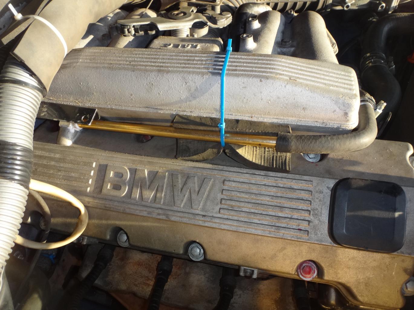

Поставил родной коллектор и все проблемы сразу ушли--ХХ ровный,никаких провалов вообще нет,расход топлива тоже в норме
Кстати,отсутствие подсосов проверял самодельным сигаретным дымогенератором,подсосов не было Правда был и сейчас есть не большой нюанс--при отключении лямбды чек не загорается,возможно он отключен в прошивке,как проверить без диагностики,к сожалению не знаю
