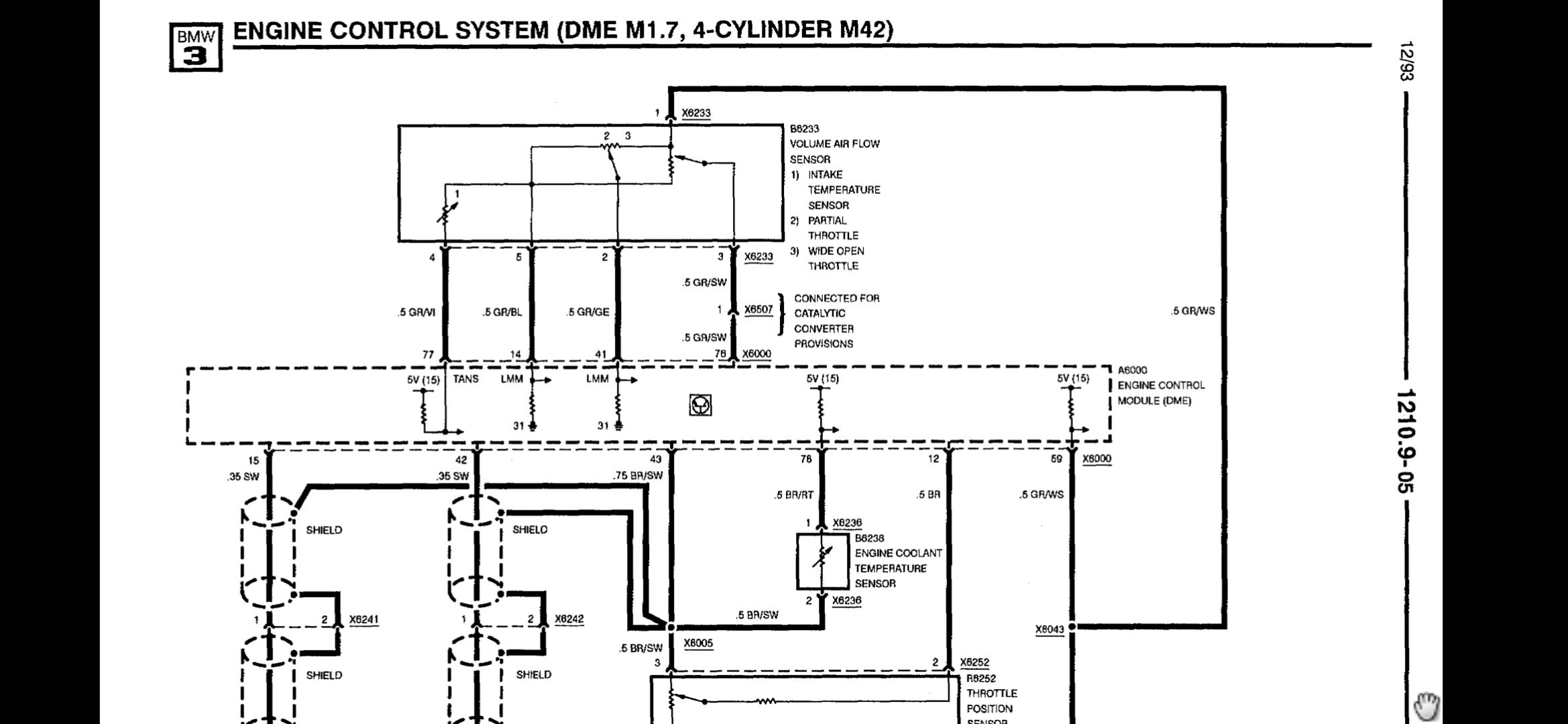

Так же вопрос скорее не по теме, но может быть сможете объяснить назначение выводов на vaf из мануала bmw
Назначение пинов на dme от лопаты:
77 - вход терморезистора
14 - вход volume air sensor
41 - вход volume air sensor
76 - вход vaf, но при каталитическом нейтрализаторе
59 - выход опорного напряжения
Я же конвертер подключил к 41 пину, опорное взял с 59, не понятно для чего dme нужен вход 14 и 76? к каким пинам впаивать статичный резистор или подключить терморезистор от маф?

Скриншот из мануала BMW, почему то с bb кодами не вставилось
14-сигнальная масса
76-резистор подстройки CO .
Если в штатном расходомере стоит этот резистор, то поставить подстроечник соответствующего номинала и выставить напряжение как на штатном резисторе.
Или вообще ничего не подключать - логи покажут, хватает вам коррекций конвертера или нет.
