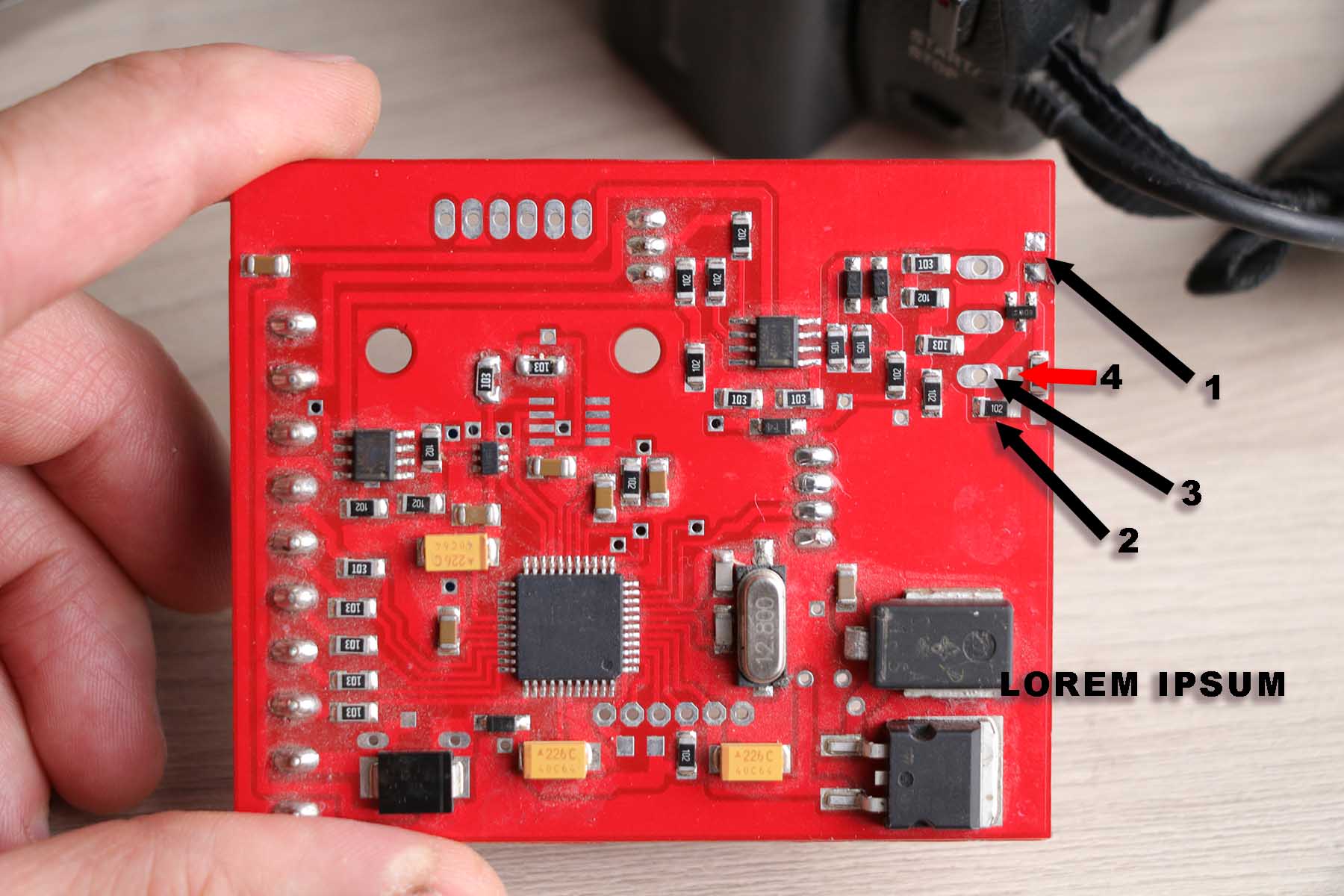

1. Удаляем паяльником полностью с платы два резистора с маркировкой 102, на рисунке отмечены стрелками 1 и 2
2. Впаиваем провод в отверстие-контакт обозначенный стрелкой 3.
Это и будет выход конвертера, с которого вы будете подавать сигнал в ЭБУ.
3. После того как запаяли провод , проверяем чтоб он не коротил с отверстием отмеченным стрелкой 4. Иначе при подаче питания сгорит либо защитный диод , либо управляющий транзистор.
Провод должен быть впаян надежно изоляция не оголена, чтоб ни в коем случае не было замыкания на это отверстие с обоих стороны платы
потому, что это отверстие соединяется с питанием конвертера.

После того как произвели модификацию.
Запитываем конвертер от батарейки типа крона на 9в или маломощного блока питания с током не более 200мА. Никаких автомобильных аккумуляторов, мощных блоков питания и т.п. не применять ! Иначе если что-то сделали неправильно - спалите.
