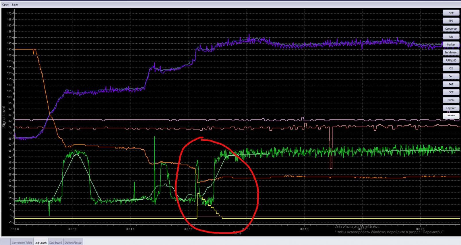

В логе я вижу несколько раз то, что отмечено во вложении.
Попробуйте увеличить обогащение и растянуть время спада( обеднение меньше поставьте)
Возможно это решит проблему.
Пульсаций 80 отсчетов не вижу в этом логе.

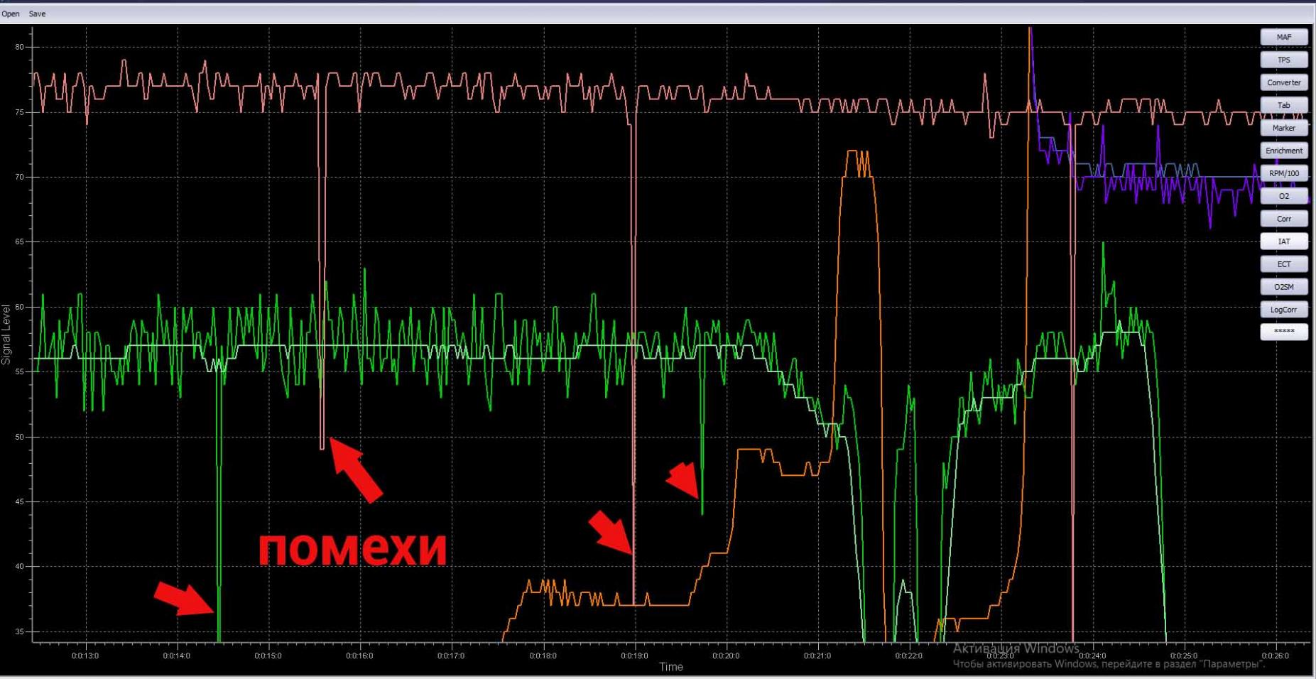

Кроме того, при крупном рассмотрении на сигналах лямбды и ДТВВ
видны артефакты . Скорее всего это помеха от системы зажигания - проверьте провода , свечи( зазор поставить 0.85-0.9 не больше).
Если подобные артефакты остануться , тогда попробуем подключить массу конвертера в другое место. Откуда сейчас взята масса ?
На авто есть диагностический разъем ? - приложите фото, какие контакты в нем доступны.
ID:	2610   Нажмите на изображение для увеличения
