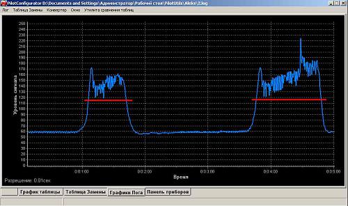

На четырехцилиндровых двигателях, при полностью открытом дросселе , вы можете столкнуться с большими пульсациями потока воздуха и, соответственно, сигнала MAF, которые могут привести к хлопкам в глушитель или впускной коллектор , тупизне и т.п.
В логах это будет выглядеть так
Пульсации MAF на четырехцилиндровом двигателе

1) Анализируем значения маф на устоявшихся режимах и находим максимальные пульсации. Для этого увеличиваем график , включаем точки , устанавливаем разрешение 0.01сек в конвтекстном меню. В среднем по указанному логу пульсации на устоявшемся режиме в пределах 3-7 сотых секунд не превышают 5 отсчетов.
Для надежности добавим еще 2 отсчета , чтобы исключить ложные срабатывания и устновим значение параметра "порог" в 7 отсчетов.

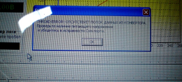

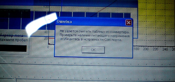

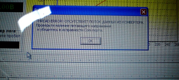

1. Конфигуратор при первом запуске запросил qtintf70.dll - скачал, кинул в папку.
2. После записи таблицы в конвертер связь конфигуратора с ним обрывается до кратковременного обесточивания конвертера.
3. При параметрах обогащения 0% оно таки растёт, никуда не спадая, даже без манипуляций педалью газа, т.е. смесь начинает постепенно становится всё богаче и богаче, причём чем выше сигнал с МАФ, тем больше и обогащение.
Мысли: по первым двум пунктам- отлавливать баги, по 3му- добавлять коррекцию не к сигналу МАФ, а к выходу конвертера, дабы исключить ПОС.
Пока перешился на прежнюю прошивку, жду поправок.
Конфигураторы(версии) при записи таблицы точно не перепутали ?

Проверил прошивку и конфигуратор на авто. Указанных глюков не вижу .
Скиньте лог , таблицу которую записываете ( параметры ускорительного насоса). И еще уточните , после записи в конвертер таблицы, какое сообщение выдается - об успешной записи , или что-то другое ?

Логи скидывать- смысл.
Прога то пишет в конвертер, то нет. Пару раз было сообщение об ошибке записи конкретных данных. Вне зависимости от параметров. Даже внести изменения в таблицу часто не получается. Самопроизвольное обогащение больше не случалось, а вот связь проги с конвертером рвётся. Один раз сиситему в БСОД свалило. Я х.з. как даже описать.
