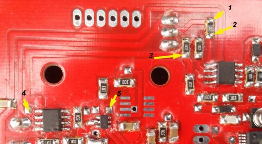

Относительно массы замерьте напряжения в точках указанных на рисунке Вложение 1846
Результат сообщите.

Добрый день. Конвертер заказывал У Вас (Заказ #1981) Вот что удалось намерить
Pin 12.07.2017 22:46
Прошивку пытались обновлять перед установкой или как пришел , так и подключили ?
На третьем фото должно быть 5в.
1) Замерьте есть ли контакт от ноги процессора , до площадки ноги блютуз модуля .
И убедитесь, что нет коротыша на массу.
2) напряжение между 1-2 сервисного разъема должно быть 5в.
Spann 01.11.2017 16:55
Добрый день.
1. Как пришел, так и подключили
2. На третьем фото. напряжение 0в
3. Контакт от ноги процессора до блютуз модуля есть. На массу не звонится
4. Напряжение на сервисном разъеме 5в.
Pin 02.11.2017 12:58
Возможно что-то повреждено в процессе доставки - либо кварц , либо что-то еще.
Там где у вас 0в, должно быть 5в. Если есть осциллограф, гляньте есть ли синусойда 12.8 МГЦ на ногах кварца.
Напишите на support, согласуем детали обмена-ремонта с возвратом.
