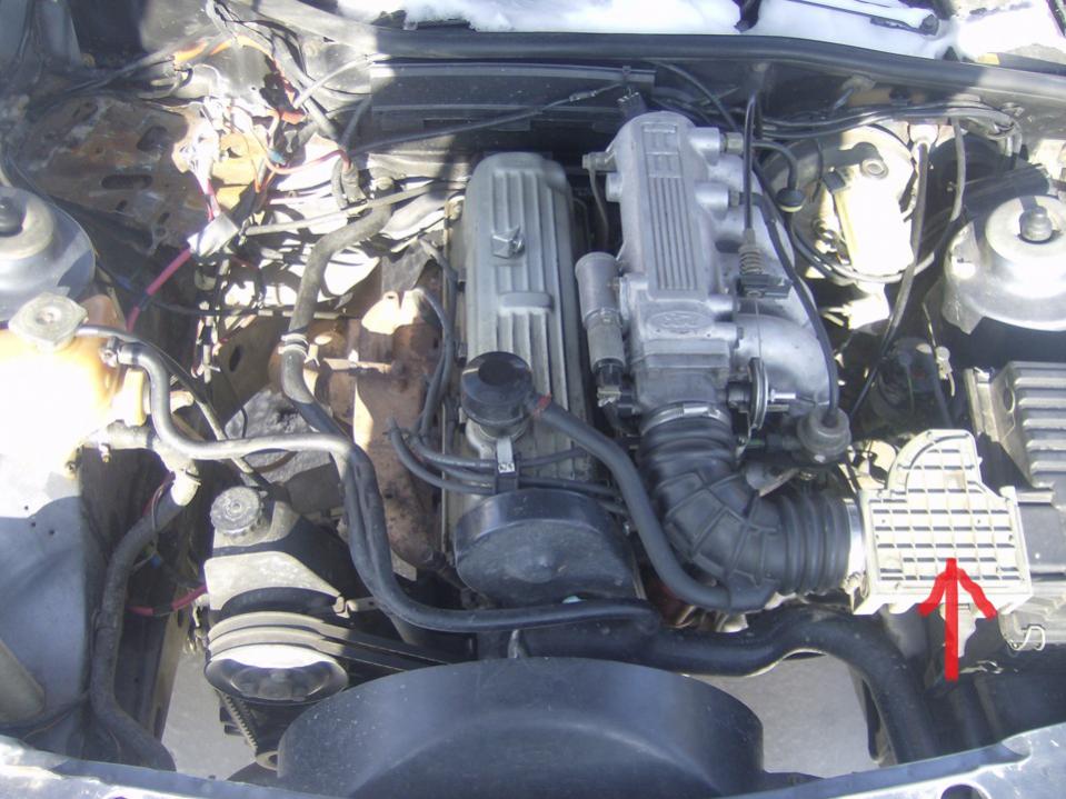

Вложений: 3
Здравствуйте PIN. Вопрос такой, у меня Ford Sierra 1992 г. EFI 2.0i 115 л.с. с лямбдой и расходомером воздуха который постепенно умирает а новый стоит около 30000 рублей, можно ли мне установить Pilot, подойдет ли он мне?
вот фото под копотного пространства и расходомера со снятой крышкой!
Вложение 1094
Вложение 1095
Вложение 1096
Gluk 06.05.2013 01:20
Да для этого и был задуман
http://forum.pilotpowersupply.com/showthread.php?t=329

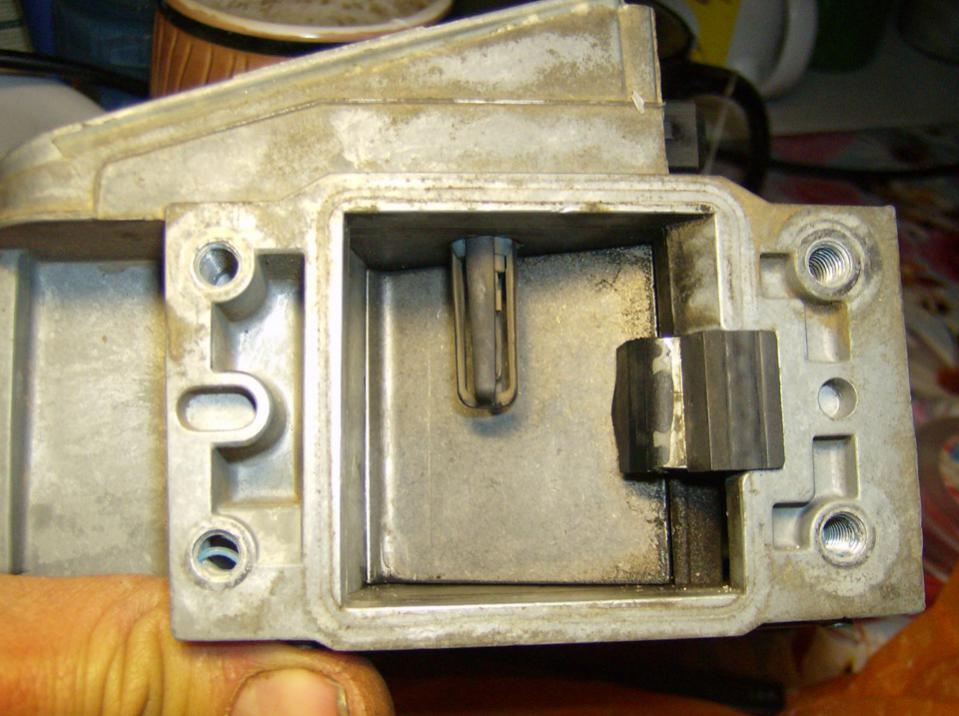

bon 20.07.2013 02:58
Здравствуйте PIN. Нужна ваша помощь!
Имеем расходомер-лопату VAG 037906301(BOSH 0 280 202 106)
В наличии винт СО с байпасным каналом, термодатчик,
опорное напряжение 5в
Сильный износ дорожки в зоне ХХ,сама лопата вращается нормально
Имеет ли смысл оставить этот расходомер и что нужно в этом случае купить?
Или перейти на волговский сименс?
Я так понимаю- лопата очень инертная масса)))
Заранее благодарен за ответ!
http://vwts.ru/images/repair/4321_01.jpg
Pin 23.07.2013 11:24
balrog
Здравствуйте!
На s38b36 можно поставить? если да то какой ?
можно. Напряжение на штатном расходомере замерьте и точно узнаете какой :)
bon
берете осциллограф и смотрите сигнал при открытии и решаете есть смысл его оставлять или нету.
сименсы вообще без проблем на фольксах ездят и просто настраиваются - смотрите соответствующую ветку в отчетах по установке
