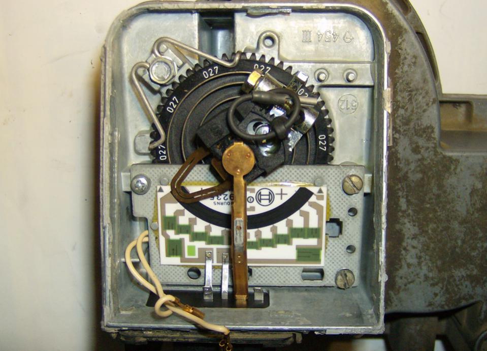

qwertyterrom 06.05.2013 01:14
Вложений: 3
Здравствуйте PIN. Вопрос такой, у меня Ford Sierra 1992 г. EFI 2.0i 115 л.с. с лямбдой и расходомером воздуха который постепенно умирает а новый стоит около 30000 рублей, можно ли мне установить Pilot, подойдет ли он мне?
вот фото под копотного пространства и расходомера со снятой крышкой!
Вложение 1094
Вложение 1095
Вложение 1096
Gluk 06.05.2013 01:20
Да для этого и был задуман
