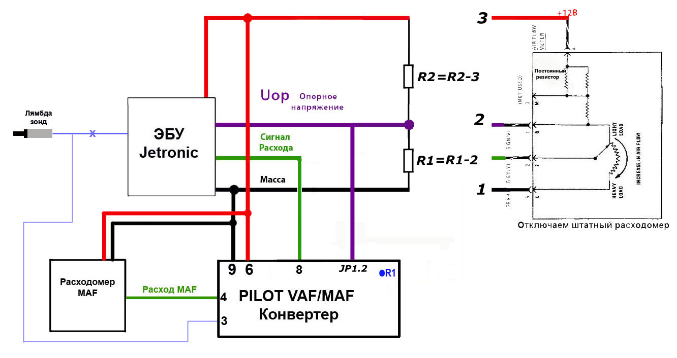

Установил конвертер (универсальный) согласно инструкции.
Как опустить таблицу?
R1=0.21
R2=0.39
Подключил по схеме резисторы R1=0.18, R2=0.40
new.tab

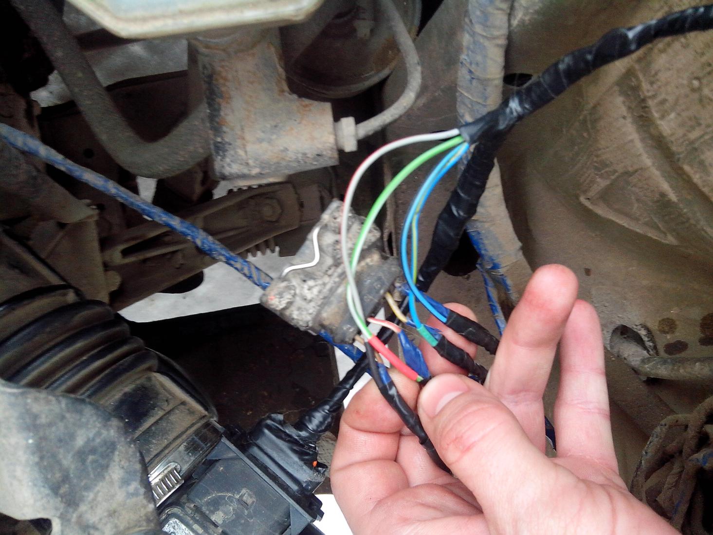

Несколько фоток

Старый 14.02.2013, 18:38   #3
С резисторами понамудрили - походу верхний с нижним перепутали !

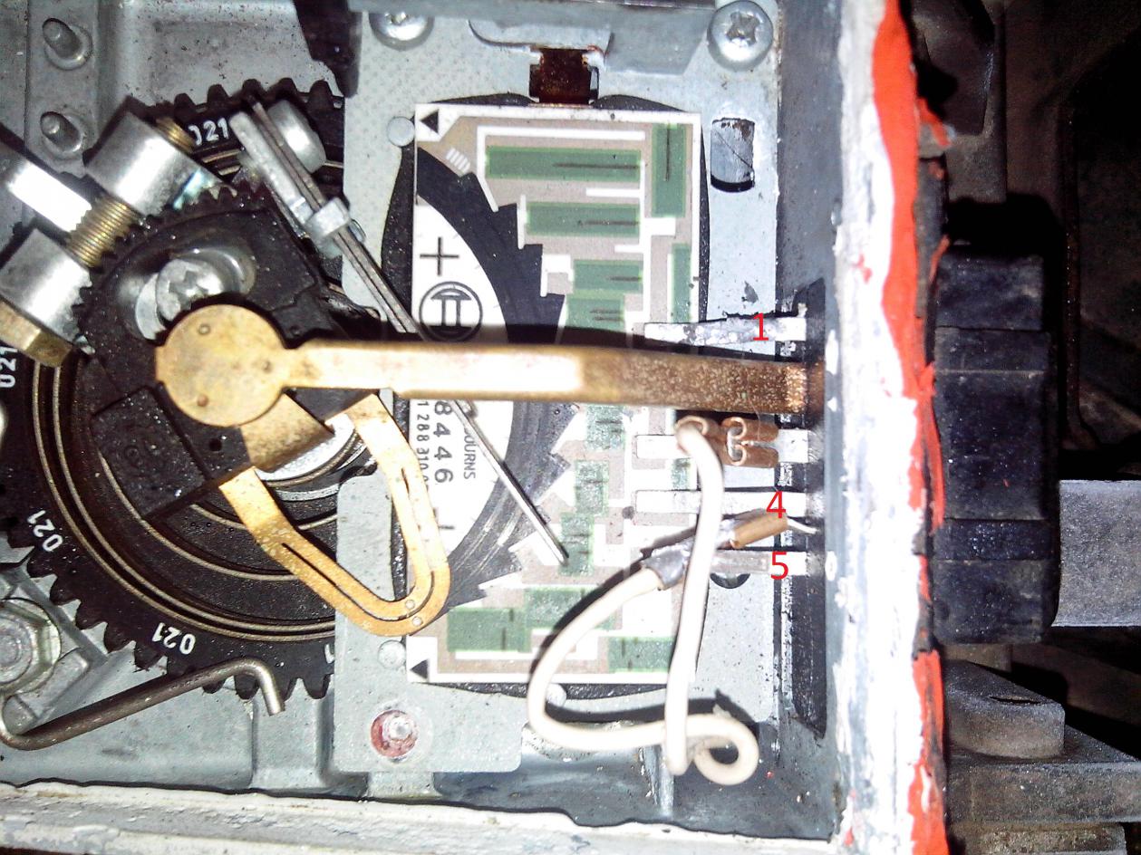

Проверил, все подключено верно
Фото, где че замерил
R1=R1-5=0.39
R2=R1-4=0.21
Может я не то замерил????

Старый 20.02.2013, 15:11   #6
5-масса,
4 питание 12в
замерили то, но верхний с нижним перепутали
резисторы в делителе местами поменяйте и настраивайте

5-масса,
4 питание 12в
Pin Вы были правы, поменял и все заработало как надо.

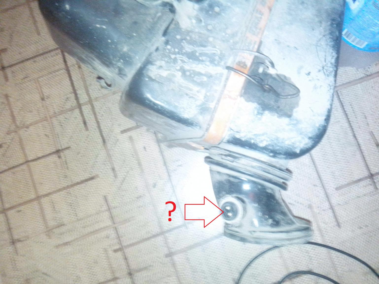

По умолчанию Ктонить знает что это и зачем нужно???

Вон та фигня , вроде как температурный датчик - замперьте сопротивление На многих e30 никуда не подключен.

Та фигня которая температурный датчик у меня была изначально подключена, разъемом из жгута проводки, сейчас нет. Нужна она вообще?
