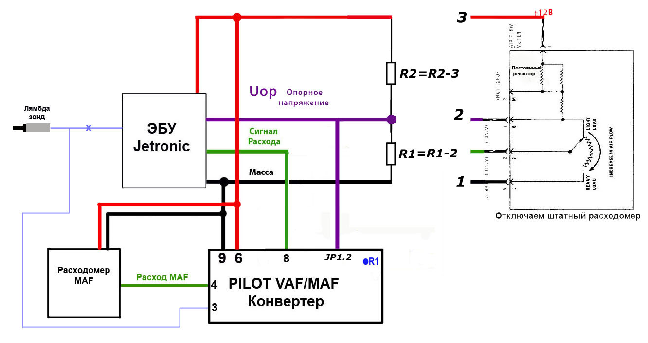

На вид таблица хороша . Как едет ?
Расходомер волговский 20.3855?
лог бы
Вон та фигня , вроде как температурный датчик - замперьте сопротивление На многих e30 никуда не подключен.
Лямбду , если изначально была подключена к эбу , то желательно подключить( от конвертера можно не отключать ) .
