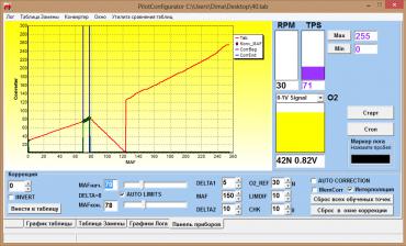

На 8-ке тоже норм. Опишу пару багов, которые заметил за все время использования программы.
1) Появляется так: Включаю зажигание, запускаю программу, жму старт. Снимаю лог, жму стоп, выключаю зажигание. Сохраняю лог, выхожу из программы и выскакивает окошко, как на второй картинке. После 5-6 таких манипуляций подряд отваливается ком порт и комп конвертер не видит. Помогает только перезагрузка, но она не завершается по нормальному, только принудительно. Просто висит надпись и комп не выключается.
2) Получается, когда все запустил, снял лог, но зажигание не выключаешь, машина работает. Подправил сразу же табличку, нажал "внести в таблицу" и получается как на первой картинке.

1) Решается сначала завершением программы , затем выключением зажигания. Потому что интерфейс usb теперь запитан от стабилизатора конвертера , а не от usb порта.
2) лог, таблицу до правки , ram.tab до правки и после правки в студию.
