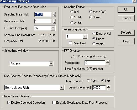

В винде в настройках аудиооборудования настраиваем микшер -запись с линейного входа( не микрофона не слазерного , а именно с линейного ! ). В микшере уровень линейного входа ставим на максимум!
Подключаем датчик к линейному входу звуковухи.
резистор переменный ставим позунком не к массе, а к контакту датчика - т.е. минимально ослабление сигнала .
1.запускаем спектру
2. options->settings ставим
3. mode->recorder
4. View->time series
Включаем отображение обоих каналов !
Затем запись!
Резко отсасываем воздух из датчика ртом. Несколько раз .
Останавливаем запись.
Зумаут.
должно быть видно пики и колебания.
Далее подключаем датчик к впускному коллектору - тройник регулятора давления.
Заводим , на хх запускаем запись. Увидите сигнал . Переменным резистором настраиваем так чтобы амплитуда была не более половины шкалы от нуля и влюс и в минус ), но и не менее четверти .
Отстроились. Резистор больше не трогаем!
Жмем новый файл , настройки не сохраняем - чтоб был новый лог .
Записали на хх секунд 5-10 и поехали как обычно крутить 1-2-3 (иль до куда крутили передачу) и резко сбрасывать газ. последний резкий сборс газа оставляем на хх секунд на 15. Останавливаем запись .
Файл сохраняем.
Файл лога большой, вообще по времени желательно не писать больше 5 минут! - архивируем и заливаем на маил ру или какую-нибудь файло помойку.
Если вместе со спектрой получится еще и лог с конвертера писать ( не будет софт тормозить ) то оба лога в архив
