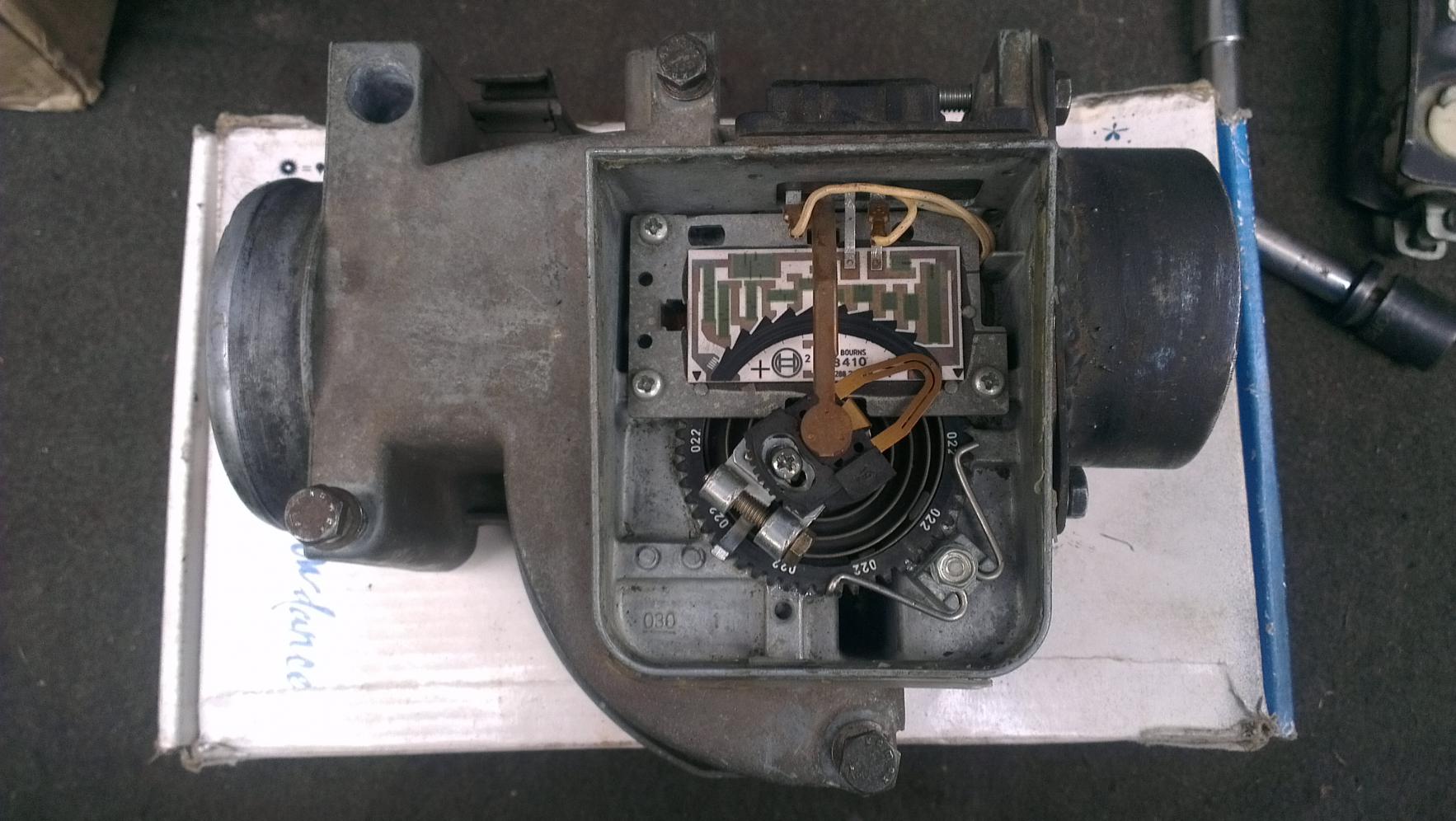

1.система впрыска какая ?
2.фото старого расходомера со снятой крышкой в студию.
3.На новый расходомер опорное + 5в подали ? ( судя по таблице- нифига не подали )
4.Где лог ?
1)Motronic 1.0 adaptive
2)В приложении
3)Все подключено по схеме №1

Старый 16.10.2012, 20:33   #4
Так, стоп! Не будет работать по первой схеме, был туту у нас один такой случай уже.
На штатном расходомере сколько контактов - 4 ?
1. Измерьте сопротиивление штатного датчика температуры входящего воздуха ( между проводами на вашем фото )
2. Масса на штатном расходомере , как я понял - справа первый контакт, вот оносительно него на штатной фишке проводки ( когда от нее все отключено) замеряем напряжения на 2(опорное),3 (Сигнал) и 4 (датчик температуры) контактах.
Затем подключаем в к фишке штатный расходомер и также замеряем эти напряжения.
Результаты выложите .
Да, 4 контакта!
1)Сопротивление штатного датчика температуры входящего воздуха
=3,4 кОм (при +9 градусах окр.воздуха)
2) Напряжение на контактах штатного расходомера.(1-масса;2-опорное;3-сигнал;4-датчик температуры)
а) На штатном разъеме:
1-2= 10,67v
1-3=007.9mV
1-4= 4.95v
б) С подключенным штатным расходомером:
1-2=9,84v
1-3=177.7mV
1-4=3.74v
Прикрепил лог..

Старый 17.10.2012, 18:03   #7
Ну кажись просяняется Точно нифига не по первой схеме ставится.
1-2=9,84v
1-3=177.7mV
1-4=3.74v
те же напряжения на заведенном авто ( холостой ход ) + напряжение аккумулятора( на заведенном ) еще замерьте
1. Вам необходимо снять перемычку выбора режима и подать на средний контакт jp1.2 опорное напряжение со штатной фишки.
2. Возможно между опорным со штатной фишки и массой придется установить резистор, с таким же сопротивлением как и у лопаты между контактами опорного и массы. Пока пробуем без этого резистора !!!
Таблицу само сабой заново придется отстроить.
п.с. в логе й момент проблема и на каких оборотах снят лог ? - проблемыне метста отмечайте маркером ( жмем в проблемном месте во время заезда пробел, как прошли проблемную зону - отпускаем пробел)
