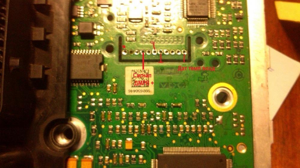

Старый 30.01.2017, 17:57   #19
genzemarta
Регистрация: 22.01.2017
genzemarta на пути к лучшему
Вот что мы нашли по распиновке разъема дмрв в эбу Мерседес W168 1.4 может кому чем поможет! Но если использовать дмрв Бош 116 или 037 то датчик температуры впускного воздуха завышает показания на 20градусов по сравнению с штатным.
genzemarta вне форума   Ответить с цитированием
Старый 03.02.2017, 15:27   #20
датчик вынимаем из родного расходомера и либо впаиваем его в новый расходомер, либо делаем ему отдельный корпус и ставим в поток воздуха отдельно от расходомера.
