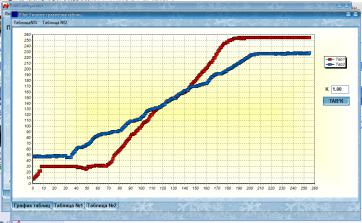

Pin,
Вот никак не пойму почему так резко отличаются графики текущей темы (синий график) и соседней ветки калибры (красный график). Ведь моторы одинаковые C20NE, но такая большая разница на ХХ, точки начала наклона и наконец крутизна наклона!
Объясните пожалуйста.
Спасибо,
Минас

Старый 22.01.2013, 20:52   #44
сам без понятия

Радость
Как же так!
Ведь это же рузультат работы Вашего конвертора и алгоритма автокоррекции.

Старый 22.01.2013, 21:00   #46
Чё-то бугров многовато на синем графике...

Старый 22.01.2013, 22:14   #48
Minas
вы лучше подумайте почему " один заливает таблицу с форума и унего такая же ракета , как и у того кто выложил" А второй с таким же движком заливает и мучается с ней. Я не коперфильд чтоб разбираться с каждым конкретным движком и его косяками. Моя задача дать "инструмент" , дальше делайте с ним что хотите
Инструмент проверен не на одном авто , если у кого-то что-то не получается - курить мануалы, анализировать логи + диагностировать движок досканально.

Конвертер ничего от себя не делает, только строит оптимальную кривую, а вот способ установки, тип расходомера заменителя и много чего еще и влияет на кривизну этой таблицы.

A525,
Дело не в буграх на синем, а в совершенно разных формах кривых. Бугры это детали...
Caleb,
Думаю очень важно понять, что и как именно влияет на оптимальную кривую. Очевидно, что это не просто при многочисленных комбинациях значений параметров влияющих фактров. Вот и хочется основываясь на Вашем опыте получить ответы.
