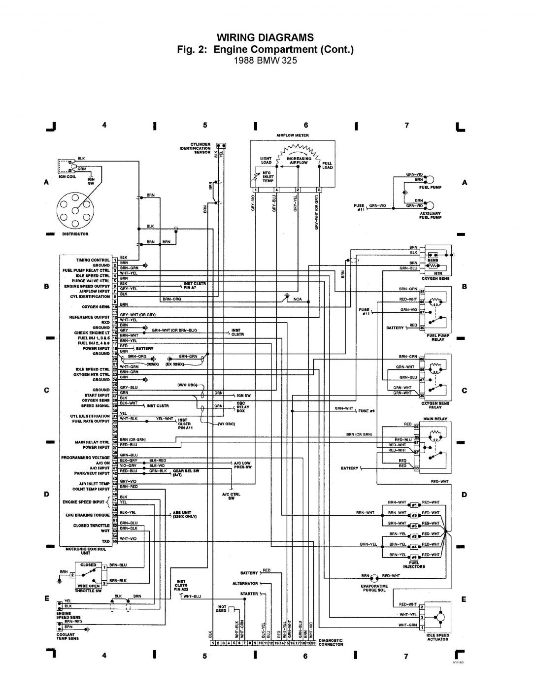

Нашел причину почему не запускался двигатель. Выгорел D1. Питание конвертера беру с 37 ноги ЭБУ. Картинку распиновки прикрепил к сообщению.
Если ей верить схеме, то получается что питание приходит после реле ЭБУ. Измерял напряжение - на всех оборотах 13,8. Почему он вылетел? Сейчас пока на старом расходомере, пока не выясню причину вылета диода .

Вылетел потому что повесили питание конвертера в цепь с кучей индуктивных нагрузок и само сабой при выключении главного реле там могут быть высоковольтные импульсы.
Диод заменить только на 1N4148!!!
Питание конвертера взять через отдельное реле от аккумулятора или с замка зажигания , а вот управление этим реле можете посадить параллельно главному реле.
Исправил по вашему совету. Работает. выкладываю лог с подключеной лямбдой. Провалов, затупов не было.
