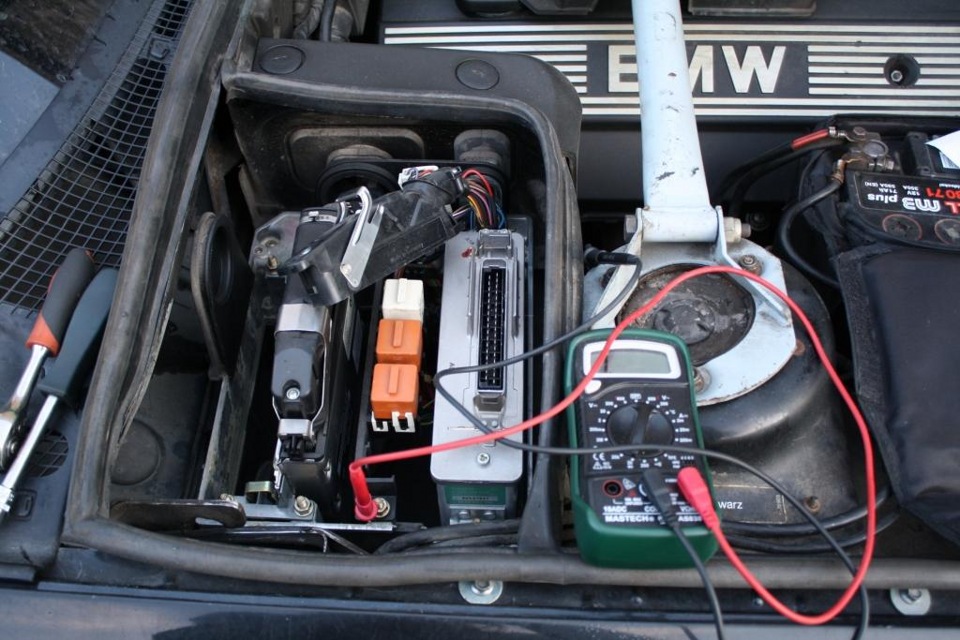

Сообщение от *BARABASHKA* Посмотреть сообщение
А конвертер в салоне или под капотом?
находится под капотом ,но дышит салоном (конвертер в отсеке эбу).

я так понимаю потом это все герметично закрывается? если да - то канеш можно... а у меня разъем DB9 реально "дышал" свежым воздухом . когда снял ЮСБ-СОМ и увидел что там было... пока перенес конвертер в корпус ЭБУ, мозги с конвертером пока лежат, так как машина на ремонте

да закрывается конечно ,и дышит воздухом из салона посредством патрубков вентиляции ,один из них виден на фото !
