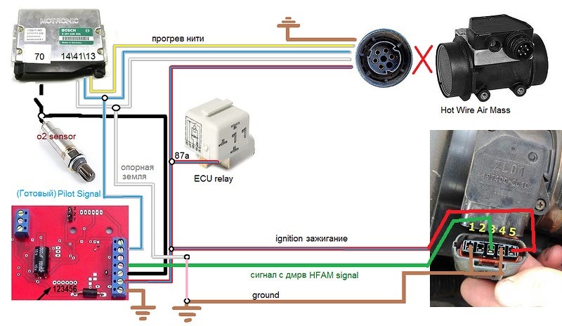

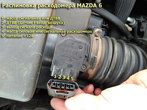

что нужно пилоту от родной проводки ДМРВ ? распиновка вроде такая 1-прожиг, 2-плюс 12вольт, 3-N.C. ( тоесть никуда, пустой), 4-масса, 5-соединен внутри разъема дмрв с 4pin, тоесть тоже масса, 6-выход сигнала

Расходомер должен быть запитан, подключены силовые, опорные напряжения и массы (не обязательно есть все из этого во всех моделях).
Сам конвертер должен быть запитан (+12 и масса). Дальше выход расходомера (сигнал) идет на вход конвертера. Выход конвертера идет в мозги вместо оригинального сигнала.
Если не ошибаюсь нужно еще опорное напряжение на конвертер накинуть?

спасибо за схему ! сейчас покупаю Ш. ЛЯМБДУ + ноут будет видео отчет
