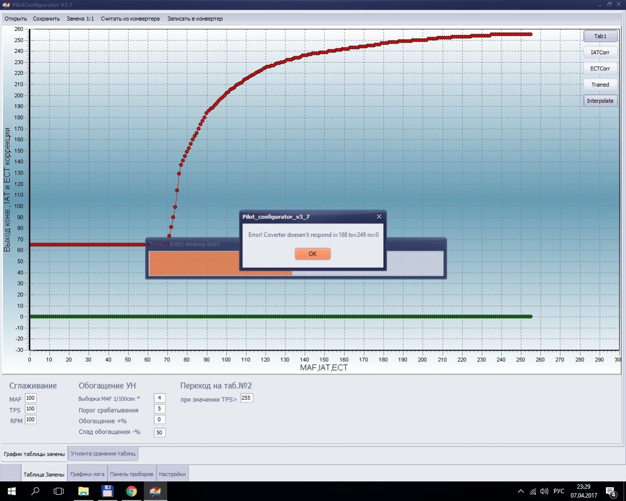

Доброе время суток. Почитал щапку, вижу новость что поддерживаются модули блютуз HC-06. Нашел, решил прилнпить, чтоб шнурок не дергать. Не коннектится. Дело было так.. Подключил модуль к разьему ком порт на плате (rx,tx, земля соответственно). Подал питание на конвертер и модуль, сделал сопряжение с компом. Добавилось еще два порта. В програме тыкал и тот и другой, эффекта ноль. Для верности перекинул rx, tx (мало ли набаранил) всё равно эфекта ноль. Что делаю не так?
И еще один момент, но это уже с шнурком. Скачал новую версию, залил новую прошивку, попытался залить сохраненную таблиуц, выдает ошибку. Сбросил 1:1, попробовал залить, всё ОК, отрисовал заново вручную, заливаю опять ошибка и зависает конвертер, висит пока не передеруть питание
Откатил прошивку до 2,6 и юзаю по 3,6а полет нормальный, читается записывается без проблем
З.Ы. плата универсальная желтая
Подключать надо непосредственно к процессору, а не ком порту. через ком порт работать не будет. На плате для этого контакты есть, дырки могут быть не просверлены.
Уточните какая у вас версия платы и фото скиньте с обоих сторон.
Обвновляли загрузчиком прошивок или конфигуратором ?
Стрые платы можно обновлять только отдельным загрузчиком.
Возможно не ту прошивку залили.
Загрузчиком тот что идет с прошивкой в архиве. Прошивку выбирал как и ранее "универсальная для 4 цилиндров" У меня старая, желтая, универсальная 12v для джетроника
