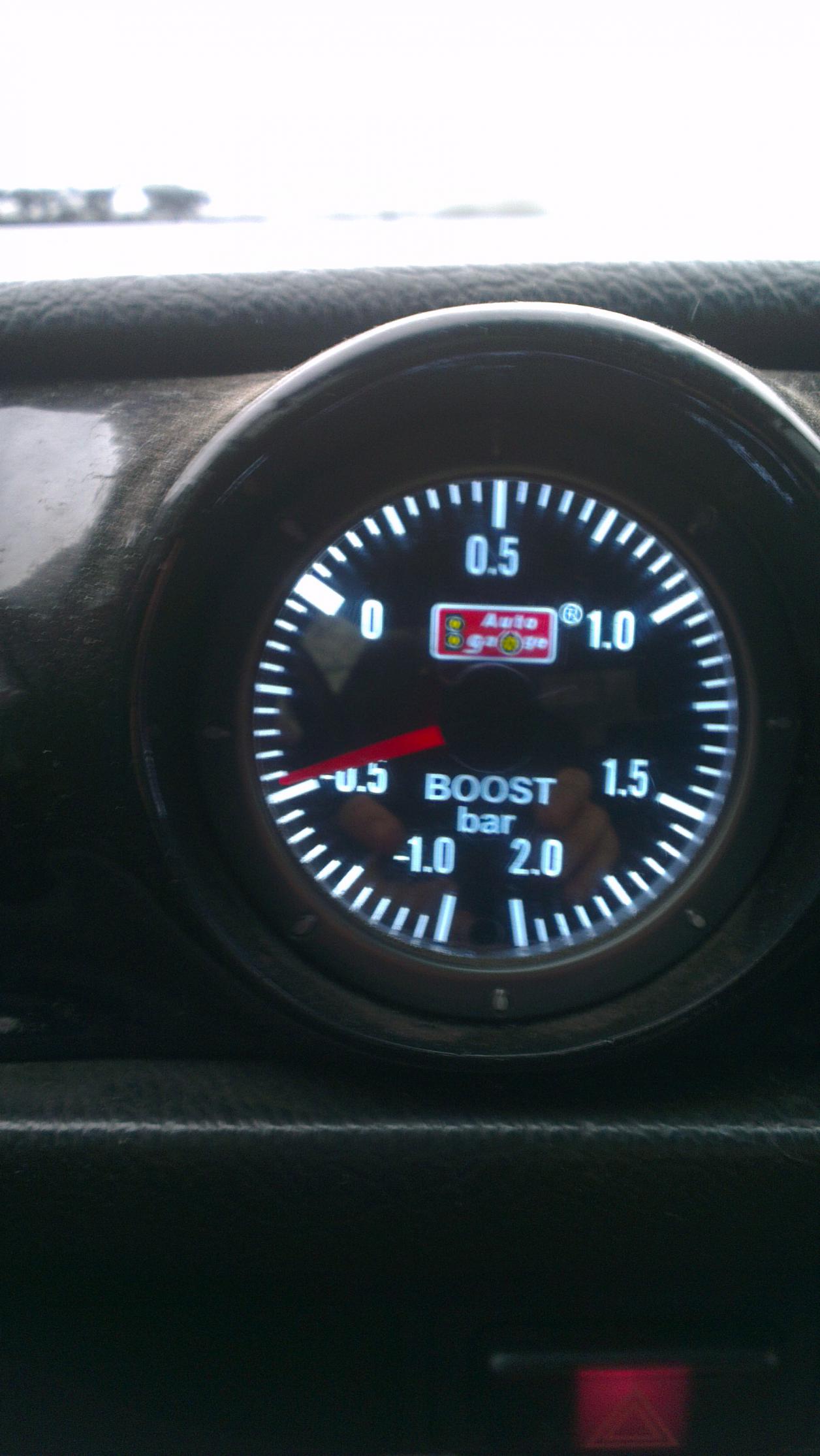

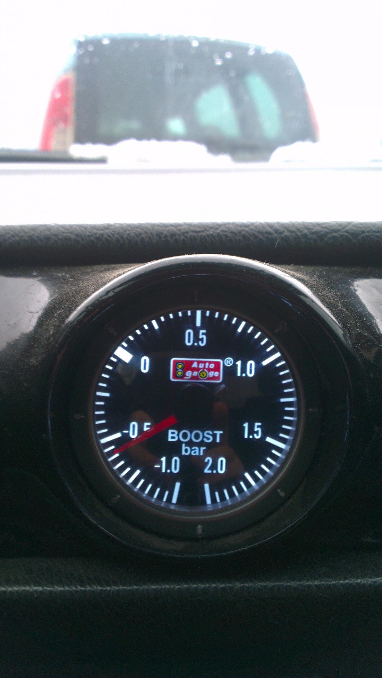

74е фото - на холодную
75е фото - на горячую
+ видео при перегазовке (на лопате)
http://www.youtube.com/watch?feature...&v=5PgJ7_wobdg

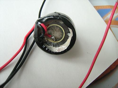

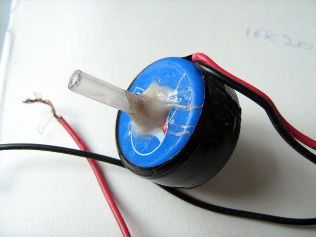

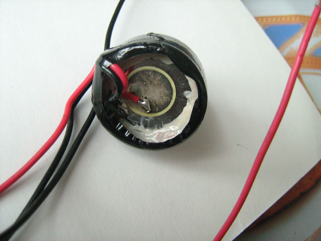

Вот сфотал свой датчик разряжения чего непонятно спрашивайте:
Чтобы подключить его к линейному входу звуковой карты, потребуется провод экранированный с миниджеком , и перменный резистор 10кОм , .
Сейчас поищу ПО, ссылку дам .
