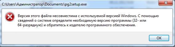

Для логирования выкачиваем вот эту программу
Прога на 7ке не работает((
Старый 13.01.2013, 15:42   #176
Эт хреново , потому что эт самая хорошая прога для этого дела .
Чего пишет на что матерится ? режим совместимости с хп не помогает ?
Тогда попробую еще чего-нить поискать .
Както так, видимо под 64 бита нужно

Старый 13.01.2013, 20:04   #178
http://ifolder.ru/30242150
пароль 654321
спектралаб
запускается ?
mode->recorder
view->time series
пароль 654321
спектралаб
запускается ?
mode->recorder
view->time series
SpectraLab работает!!
